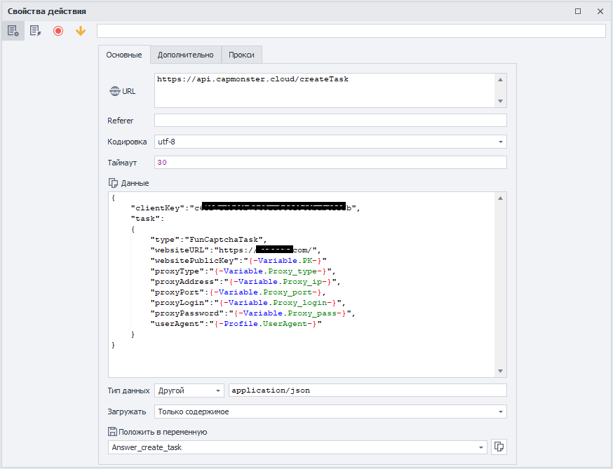

Доброго времени суток!
При попытке создать задание в capmonster.cloud выходит 403 ошибка {"errorId":1,"errorCode":"ERROR_KEY_DOES_NOT_EXIST","errorDescription":"Account authorization key not found in the system or has incorrect format","taskId":0}
61630
61631
Что нужно изменить чтобы задания создавались?
Заранее спасибо!

Решено!
Не являясь специалистом в JSON делал все по документации, а там, как оказалось пропущена одна запятая в конце строки, см. скрин ниже.
61635
Предположил что она там должна быть и запрос сработал. Полагаю, что нужно внести изменения в документацию.

Так получилось же все, что пробовать то?:-) А документацию посмотрел, как не было запятой, так и нет...
ibred
04.04.2015
3 835
3 545
Извиняюсь, пропустил этот момент :-)
Спасибо за внимательность, поправили!
