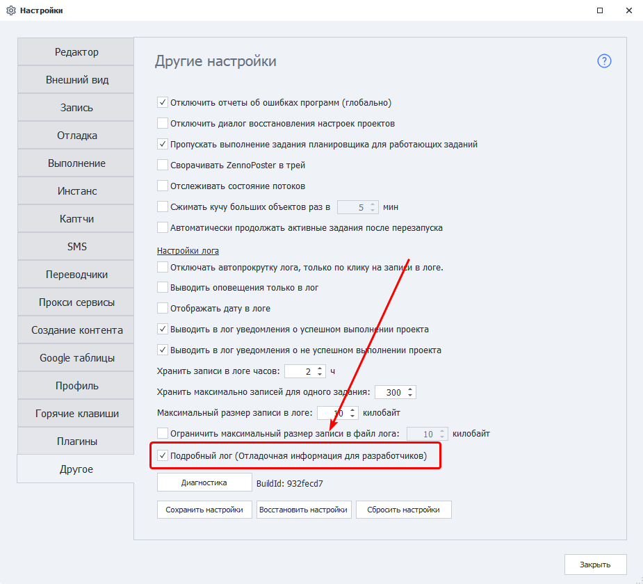

Попробуйте включить подробный лог, перезагрузить программу и опять подключиться к серверу. После появления ошибки, откройте папку логов (Logs в папке с установленной программой, пример пути на моём компьютере - C:\Program Files\ZennoLab\RU\ZennoPoster Pro V7\7.7.2.0\Progs\Logs) и почитайте какие ошибки появились в файлах логов. С большой долей вероятности там будет более подробная информация об ошибке. Начать, пожалуй, можно с файла nonCriticalErrors-ProjectMaker.txt
Настройки-Другое-Подробный лог (Отладочная информация для разработчиков)
