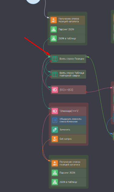

При работе с таблицей получаю ошибку
"Взятие строки из таблицы Строки с номером не существует в таблице" хотя в проджект мейкере все отлично работает. В чем может быть дело?

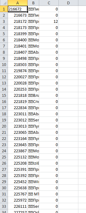

Дело в том что он получает строку из уже ранее созданой таблице за предыдущий сеанс, при открытии данные есть, но первая строка как то сранно выделяется первые цифры сдвинуты.

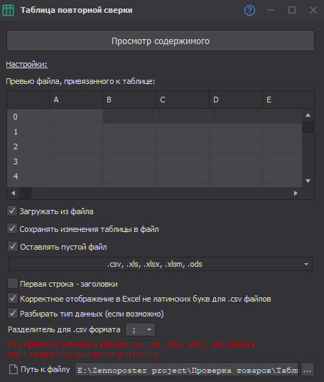

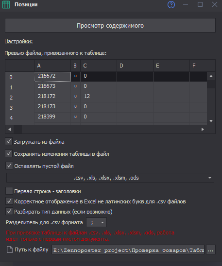

Неправильно - указывать путь к файлу в настройках таблицы.

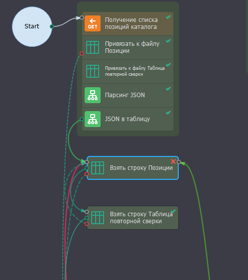

Правильно - использовать кубики. В начале работы привязал таблицу к файлу (получил данные из файла), поработал с таблицей, в конце работы - сохранил таблицу в файл (т.е., сохранил все изменения обратно в файл).
Привязка через настройки работает через одно место, особенно, с сохранением изменений.

Сделал так, но ошибка все равно не уходит((

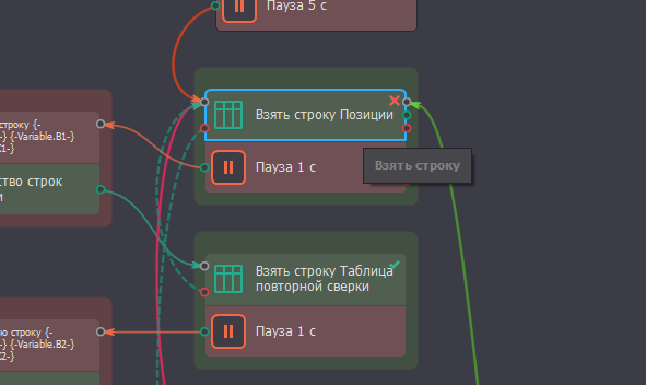

Ну стоит же красная ветка, почему он не выполняет дальше действия по красной ветке...

Нашел, дело было в одной строке, она ему почему то не нравилась и он её пропустил и по итогу она осталась тогда когда в другом файле уже все строки закончились.
Самая главная ошибка была в том что у меня было включено в настройках ВСЕГДА ВЫВОДИТЬ УВЕДОМЛЕНИЯ В ЛОГ )))))
Проект выполнялся адекватно просто в тот момент когда кубик уходил по красной принудительно прилетало уведомление в лог) А я всю голову сломал)
