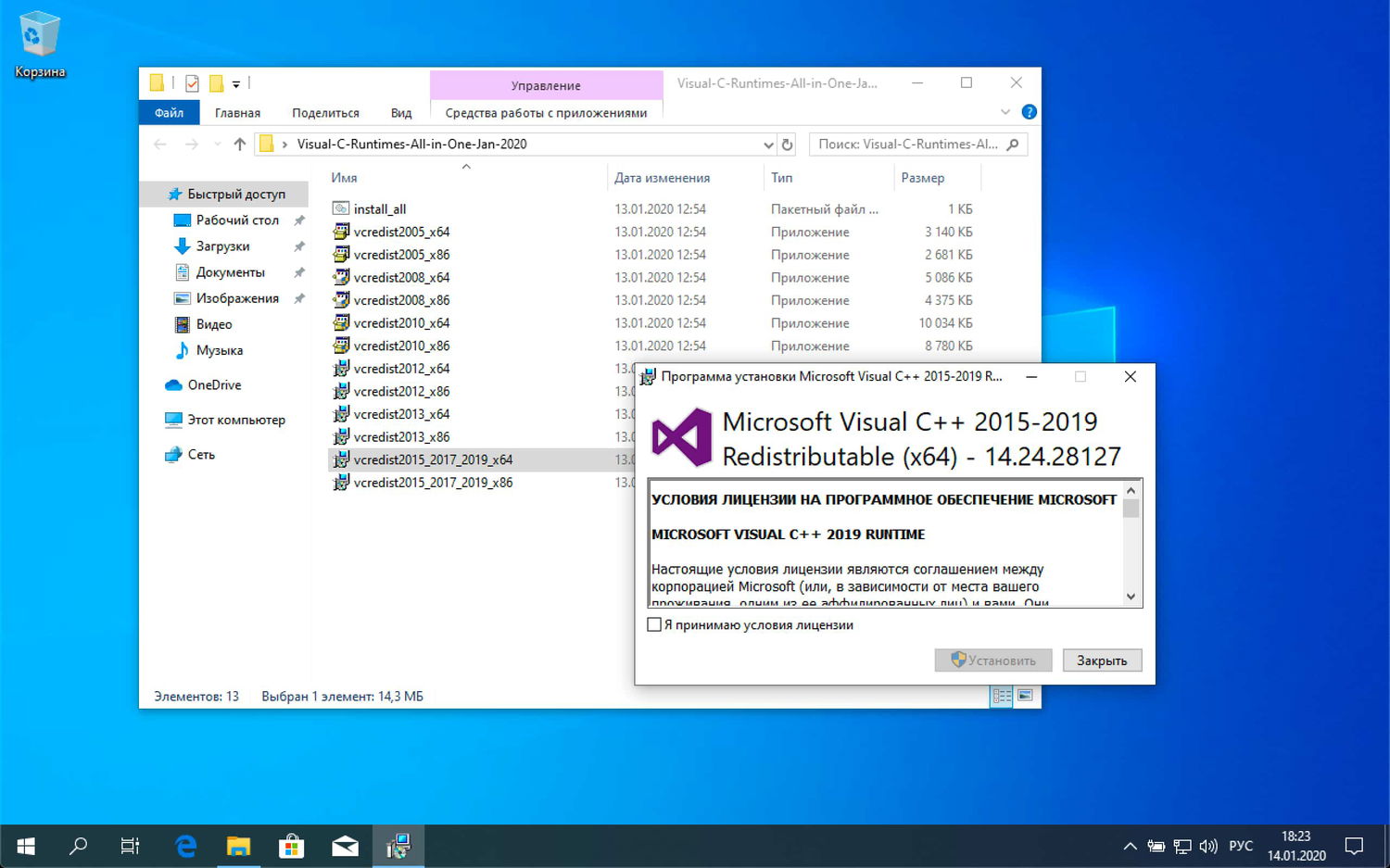

Приветствую, камрады!
Принимайте пополнение чайников. Купил софтинку сегодня, сам постер и капмонстр. Постер установился без проблем, а монстр такой монстр!
56762
Ссылка на сайт мелкомягких не работает (тупо не грузится долгое время, какие-то у них там баги видимо), скачал со стороны дистр, но какой-то маленький (несколько разных пробовал), но в момент установки инсталлер просит диск с виндой. А где его взять в 21 веке в принципе?
Кто сталкивался с такой бедой и как лечили?

Windows обновите или переустановите на свежий образ.

Искать в гугле - visual studio redistributable all in one
26.05.2020
495
172
Спс, с этой ссылки установить удалось, но прога все равно просит установку - скрин тот же, что в первом посте )

Win10 x64 - обновы прям свежие все стоят. Переустанавливать не вариан совсем.
Уже всё есть :-)
Устанощик можно запустить с аргументом: -NoAddSoftware для пропуска их установки.

Установилось. Точнее, удалось обновить. Батник не срабатывает при этом. Прога все также ругается на VS.
Это для установщика монстера или Visual Studio? Можно подробнее инструкцию?
PS: сильно не пинайте, разбираюсь )
26.05.2020
495
172
Помогло, установка успешна!
Делюсь для тех, кто возможно в будущем столкнется с такой же проблемой:
  1. ПКМ на скачанном вами установщике - "Создать ярлык".
  2. ПКМ на созданном ярлыке - "Свойства"
  3. Находим поле "объект" и дописываем к концу адреса файла вышеуказанный аргумент -NoAddSoftware
@Zymlex, благодарю за наводку! Тему можно закрывать!
