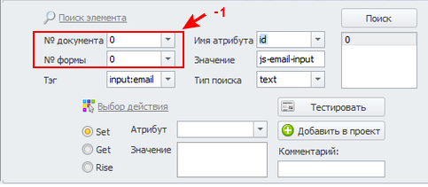

Беру, к примеру, логин из txt, записываю его в переменную, далее включаю запись и в нужное поле присваиваю значение переменной. Но проблема в том, что в первый раз всё вписывается, а в последующие разы - нет. Что я делаю не так и как мне это исправить?

Скорее всего после первого круга на странице чуть меняется верстка, и шаблон уже не может нормально найти поле, с которым работал раньше. Проверьте внимательнее в каким элементам-признакам привязался ваш кубик действия на странице, и подправьте его, убрав динамические элементы (ну те стили, или блоки, которые меняются после перезагрузки страницы).

-1 поставь у формы должно помочь. в идеале выложи кусок шаблона подскажу что не так
Поставил, вроде всё работает!!! Спасибо огромное!!
Хотелось бы уточнить, -1 ставить если нужно кликнуть и если вписать что то в определенное поле, верно?
Всегда нужно ставить -1 - так надежнее. Это означает что работа (поиск) происходит по всем номерам документов и форм, т.е. везде!
