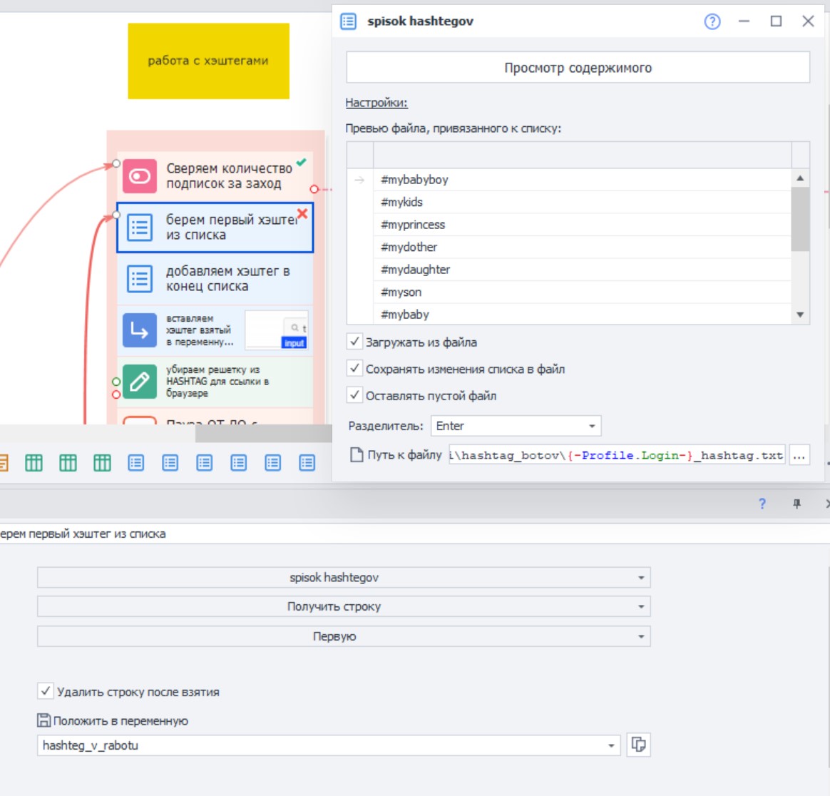

ошибка со списком. подскажите.
fortaran
22.04.2020
32
69568
подскажите в чем проблема? список подгружается из тхт. список видит значения в нем, но не может получить строку и выдает ошибку. причем если в пути сделать не правильный путь, а потом вернуть на правильный, ошибка пропадает. Грешу на зенку. мыслеq ноль. если я что то сделал не правильно, ткните пальцем пожалуйста. версия 7.2.1.0

подскажите в чем проблемма? список подгружается из тхт. список видит значения в нем, но не может получить строку и выдает ошибку. причем если в пути сделать не правильный путь, а потом вернуть на правильный, ошибка пропадает. Грешу на зенку. мысле ноль. если я что то сделал не правильно, ткните пальцем пожалуйста. версия 7.2.1.0

Как написал оратор ниже, используйте привязку к списку, перед тем как создавать списки (или вносить туда что) ботом .

так нельзя пути определять. если в пути есть переменная изменяющая путь, то перед использованием списка его надо привязать.

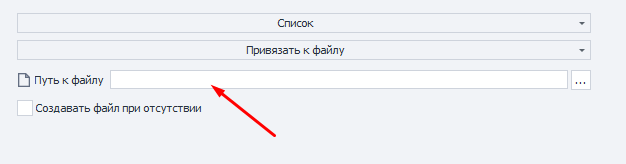

а как это сделать? извините, если глупость спросил

Операция "Привязать к файлу" и в этом поле указываете ваш путь к файлу. Этот кубик желательно добавить перед тем как брать данные из списка
Спасибо больше. сработало. вопрос по ходу созрел. это будет работать в много потоке нормально?

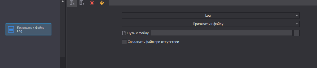

это будет. А вот то что ниже заскриншотил может и заглючить.
69607
вот тут описывал. бери в работу :-)
