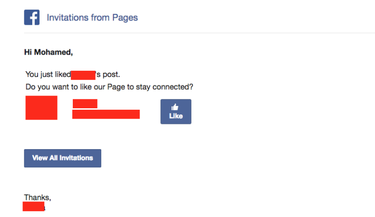

Ошибка была обнаружена, когда специалист получил приглашение поставить «лайк» конкретной Facebook-странице, на которой он ранее «полайкал» публикацию. Эта функция для администраторов появилась в социальной сети совсем недавно. Теперь операторы страниц могут отправлять пользователям, которым ранее понравилась какая-то запись, специальные приглашения и спрашивать, не хотят ли те поставить «лайк» самой странице. Уведомления о таких приглашениях приходят, в том числе, и на электронную почту пользователя.

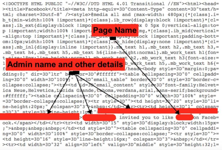

Получив письмо с приглашением поставить «лайк» некой странице, Басет машинально нажал «show original», чтобы просмотреть код письма. В коде он с удивлением обнаружил имя администратора страницы, его ID и другую информацию, которая должна быть закрытой.
