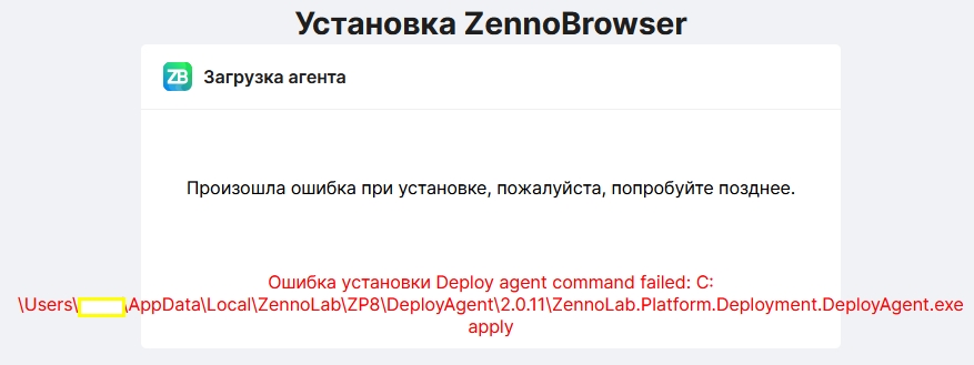

Доставил среду выполнения .NET отсюда: https://dotnet.microsoft.com/ru-ru/download/dotnet/8.0
Избавился от ошибки с hostpolicy.dll. Теперь такая ошибка:
135087
2025-07-29T15:33:46.9754730+04:00 FAIL [InstallArgsHandler] Installation error Deploy agent command failed: C:\Users\somewho\AppData\Local\ZennoLab\ZP8\DeployAgent\2.0.11\ZennoLab.Platform.Deployment.DeployAgent.exe apply
System.Exception: Deploy agent command failed: C:\Users\somewho\AppData\Local\ZennoLab\ZP8\DeployAgent\2.0.11\ZennoLab.Platform.Deployment.DeployAgent.exe apply
   at ZennoLab.Platform.Product.Setup.DeployAgentCommands.<Apply>d__6.MoveNext() + 0x209
--- End of stack trace from previous location ---
   at System.Runtime.ExceptionServices.ExceptionDispatchInfo.Throw() + 0x20
   at System.Runtime.CompilerServices.TaskAwaiter.ThrowForNonSuccess(Task) + 0xb2
   at System.Runtime.CompilerServices.TaskAwaiter.HandleNonSuccessAndDebuggerNotification(Task, ConfigureAwaitOptions) + 0x4b
   at ZennoLab.Platform.Product.Setup.InstallArgsHandler.<Installation>d__9.MoveNext() + 0x1031
   at ZennoLab.Platform.Product.Setup.InstallArgsHandler.<Handle>d__7.MoveNext() + 0x767
В чём может быть дело?

Здравствуйте.
Чаще всего виноваты (по убыванию частоты):
  • недостаточные права администратора или UAC‑блокировка;
  • антивирус/EDR, который блокирует или «лечит» файл агента;
  • конфликт уже запущенных процессов ZennoLab;
  • повреждён кэш предыдущей версии или отсутствуют системные компоненты (.NET Runtime/VC ++ Redist).

Помогла установка среды выполнения .NET Desktop отсюда же: https://dotnet.microsoft.com/ru-ru/download/dotnet/8.0
Среды выполнения ASP.NET Core и среды выполнения .NET не хватало для работы
