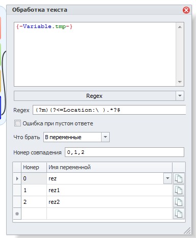

12.07.2014
916
371
Парсю с помощью регулярки в переменные. Кубик Обработка текста.
Ошибка
Выполнение действия TextProcessing Входная строка имела неверный формат.
Нюанс
Если парсить по номерам совпадений и в список то все нормально, а в переменные фиг.
Если оставить номер совпадения "0", то парсинг проходит нормально в одну переменную.
Версия 5,46
doc
30.03.2012
8 625
4 611
Ошибка
Нюанс
Версия 5,46
это для групповых регулярок. То, что ты хочешь, можно спарсить только в список
