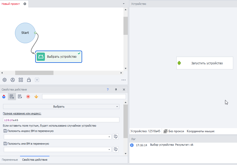

По серийным номерам (bf81ec927d94 ) не подхватывает
Как проявляется "не подхватывает"?
Выполните, пожалуйста, экшен "Выбрать устройство" с введенным серийным номером. Результат ОК или ошибка?
774
284
Ошибка Выполнение действия Выбор устройства Индекс находился вне границ массива.
