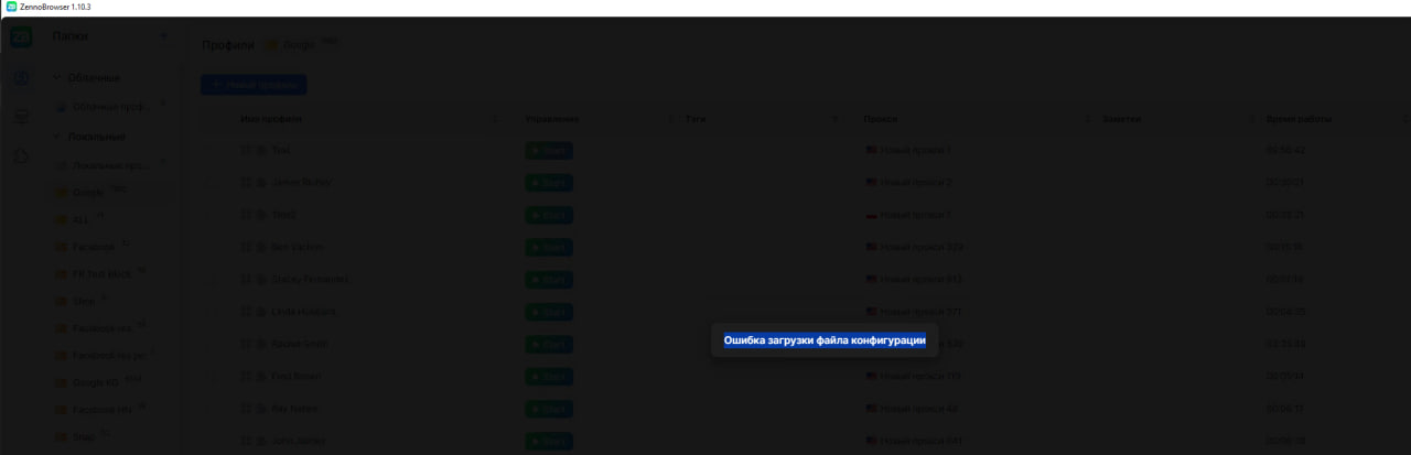

Регулярно падает зеннобраузер. Вылетает шибка "Ошибка загрузки файла конфигурации ".Может поработать 10 минут, иногда больше и всё по новой. На нескольких серверах такое наблюдаю.
При этом в зеннопостере вижу, что шаблоны продолжают выполняться. Ошибка судя по всему затрагивает только браузер. Перезапуск помогает, но не на долго.

Да это ппц какой то, уже раз 5 перезапускал. Как бороться то? Один я такой счастливчик?

Добрый день.
Да, это уже исправлено для новой версии 1.11.
По срокам ее выхода, к сожалению, пока не смогу сориентировать.
Но я сообщу разработчикам, подниму приоритет, тогда возможно исправления выкатят быстрее.
22 810
6 037
Можно просто закрыть UI, чтобы не падали ошибки. Сами профили будут работать в интеграции с ZP при этом.
А так да, нужно ждать фикса в обновлении.

Еще падает с этой же ошибкой после выхода пк из режима сна.

Не рекомендуем использовать режим сна и зеленых режимов на ПК, где подразумевается бесперебойная работа на автомате. Вы работаете на ПК, который практически выполняет функции сервера. А режим сна на сервере - это нонсенс.

Нигде небыло написано о том что ZB это исключительно серверное ПО. Антидетекты используют зачастую на обычных стационарных компьютерах. Часть работы делает зенка в тандеме с ZB. Часть работы выполняется в ручную. По этому всё и стоит на рабочем пк, который не является сервером.

Не написано, но подразумевается непрерывная бесперебойная работа среды выполнения.
А если работа в авторежиме, то практически это 100% серверная работа, хоть и на домашнем ПК.
