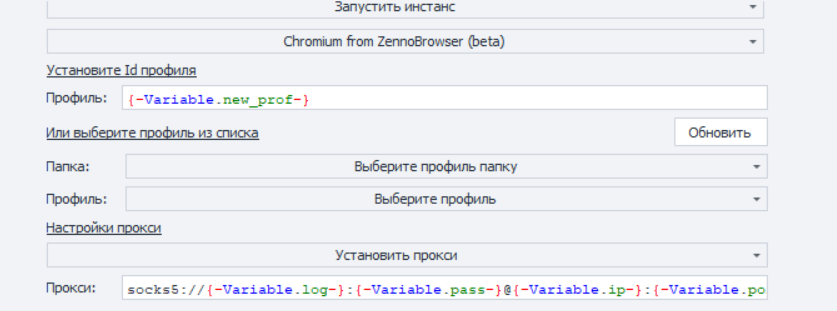

Выполнение действия Запустить инстанс ZennoBrowser Ошибка запуска профиля ZennoBrowser (8FBFDECD-9334-420C-B767-501E12910AE2): Status(StatusCode="ResourceExhausted", Detail="Received message exceeds the maximum configured message size.")
Сегодня перестали запускаться профили с установленным прокси

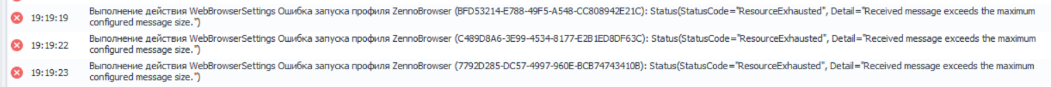

Уже давно страдаю этой проблемой. У меня 4 сервера пользуются zennobrowser, хватает на сутки, потом сплывает эта же ошибка, помогает только переустановка. Сегодня устал, тоже хотел создать тему, так как на форуме не нашёл ничего пободного, хотя повторюсь, каждый день сталкиваюсь с этой ошибкой
Выполнение действия WebBrowserSettings Ошибка запуска профиля ZennoBrowser (40184E4B-6CD8-4ED8-A135-092DD2DF0AD3): Status(StatusCode="ResourceExhausted", Detail="Received message exceeds the maximum configured message size.")

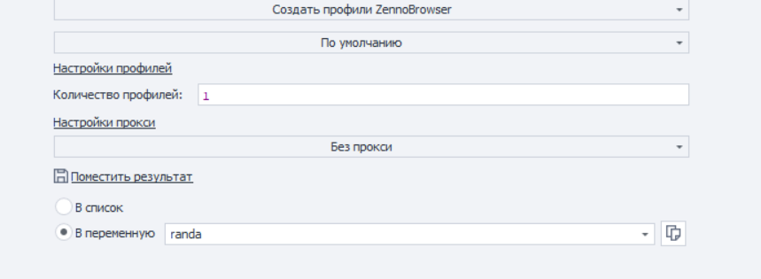

Может я неправильно работаю как-то. Я создаю через zennobrowser профиль по умолчанию

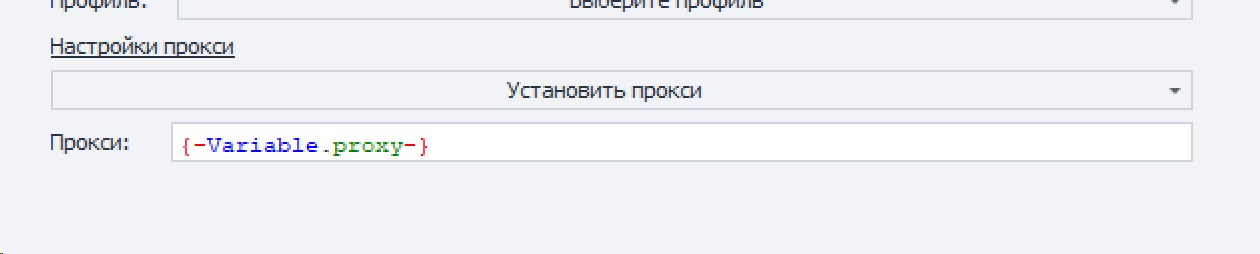

Прокси точно рабочие, потому что параллельно выполняются задачи через хром и хромиум на этих же прокси, там всё нормально.
Особенностью моей работы с zennobrowser является то, что я удаляю профиль в конце, независимо по зелёной или красной ветке выходит проект. Может из-за этого?
Update: если при запуске прокси не указывать и выбрать пункт "прокси профиля", то работает нормально, но мне удобнее, конечно, указывать точечный прокси на созданный профиль
Может я неправильно работаю как-то. Я создаю через zennobrowser профиль по умолчаниюПосмотреть вложение 135977

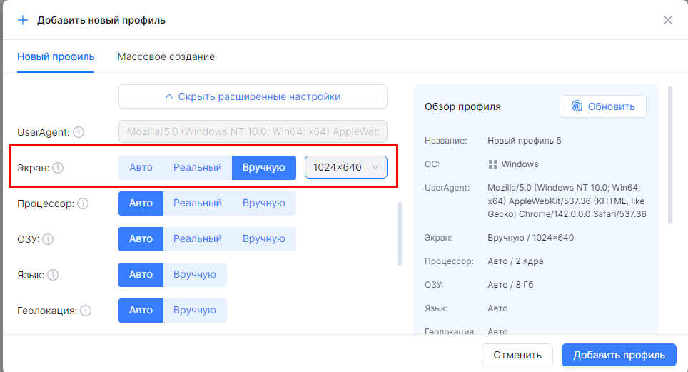

1. После создания профилей в ZennoBrowser, в некоторых профилях окна открываются неполностью, на всю ширину экрана. Как это исправить на стадии создания профиля? Выбор размеров экрана не помогает, происходит это рандомно.

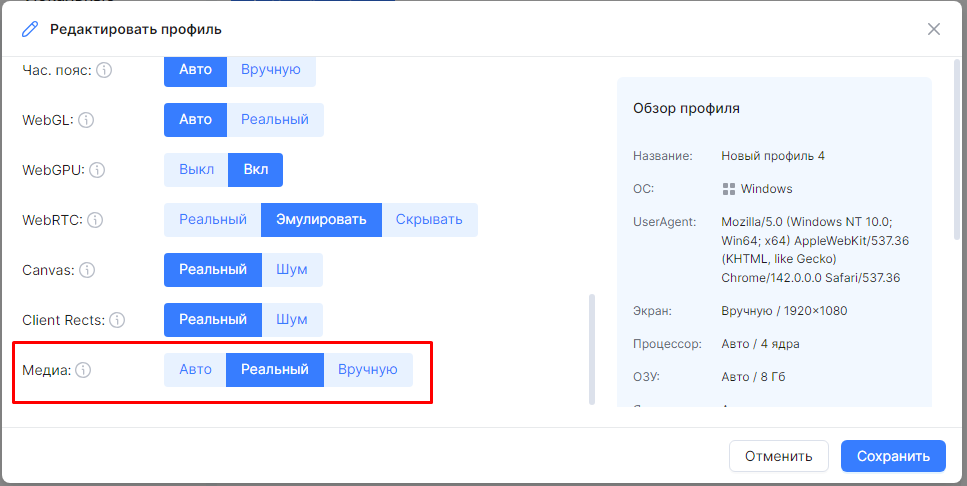

2. Как в ZennoBrowser вкулючить звук, чтобы его было слышно?

  1. Окно браузера зависит от настройки: Экран

  2. Чтобы включить звук, нужно сделать настройку профиля: Медиа - Реальный
