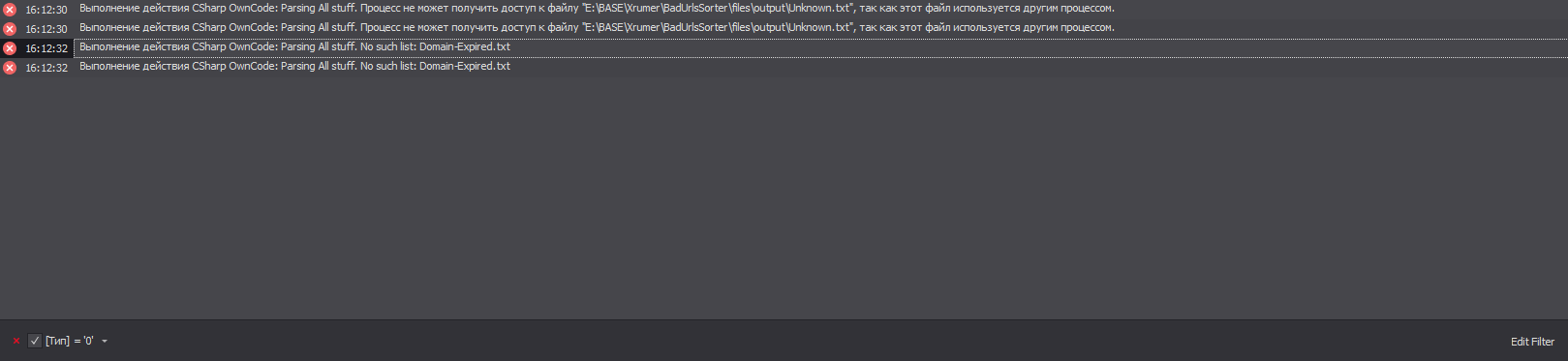

всё бы ничего но тут какая то ошибка, потому что зенка пишет:
Выполнение действия CSharp OwnCode: Parsing All stuff. Процесс не может получить доступ к файлу "E:\BASE\(другой софт)\BadUrlsSorter\files\output\Unknown.txt", так как этот файл используется другим процессом.
Из чего я делаю вывод что некоторые строки не записываются, хотя сам процесс идёт довольно бодро и все фаилы наполняються визуально достаточно быстро. Я запускаю этот проект в 200 потоков и вижу как иногда лезут ошибки.

Демонстрация проблемы:
На сколько я понимаю речь о строках:
if (!matchFound)
    string defaultFilePath = Path.Combine(outputDirectory, "Unknown.txt");
    File.AppendAllText(defaultFilePath, project.Variables["inputLink"].Value + Environment.NewLine);
И как видим, лока здесь нет - из-за чего здесь также будет вываливаться ошибка.

Я не знаю как это сделать, это мой первый шаблон на C# и с многопотоком я до этого не работал.
Прочитайте материал и сделайте по образу и подобию: https://zenno.club/discussion/threads/osobennosti-ispolzovanija-standartnyx-lockov-dlja-mnogopotoka.44524/
Извиняюсь я уже столько разных вариантов перепробовал что походу скинул по ошибке код без лока.
Просто в это место также необходимо добавить лок этого будет достаточно, например:
lock(SyncObjects.ListSyncer) {
Кто нибудь может помочь с написанием такого кода?

Я бы это описал примерно так:
Большое вам спасибо! Ваш код работает и выполняет все необходимые условия!
Наконец то эта проблема решена, без вас я бы точно не справился, однозначно плюс в карму.
Обязательно прочитаю, ещё раз большое спасибо!
