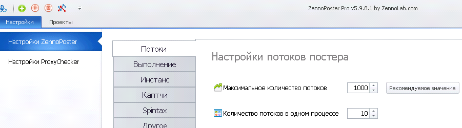

Столкнулся с такой проблемой:
При 5 потоках в одном процессе - все работает нормально. Но грузится процессор в 2 раза больше, чем ОЗУ.
Поэтому---->
Выставляю кол-во потоков в одном процессе (в настройках Зенно) - 10
Настройки выставляю вот такие:
После этого при работе всех шаблонов постоянные ошибки сыпятся:
"Выполнение действия WebBrowserTab Ошибка обращения к Instance.ActiveTab"
Если выбрать "Показывать браузер", то видно, что эти ошибки возникают из-за того, что зависают инстансы.
Как можно решить данную проблему?

У меня проблема в том, что процессор грузится больше в 2 раза, чем оперативка.
Поэтому хочу сделать не 5 потоков в одном процессе, а 10. Т.к. в таком случае как раз получается равномерная загрузка процессора и ОЗУ. Но тогда начинает лететь вот та ошибка везде, как я писал в первом посте.
Ошибка та появляется даже если процессор и озу загружены на 50%

Ну да, при увеличении кол-ва потоков в одном процессе у меня уменьшается нагрузка на процессор и увеличивается загрузка ОЗУ, что мне и требуется.
Вот только сплошные ошибки ))
