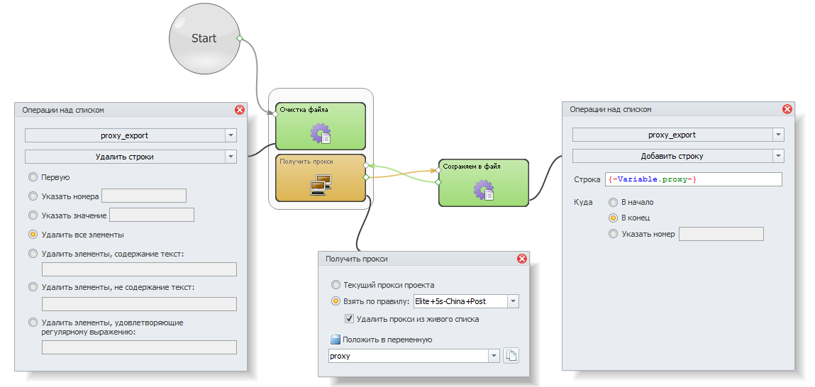

Прочитал на форуме, что можно исхитриться и вытащить прокси, написав шаблон
В 2 шага:
-взять прокси из проксичекера
-сохранить в файл
Сижу ковыряюсь, но пока не выходит... :(

Почитал еще форум и нашел одну ключевую фразу, после которой все заработало
Оказалось, что экшн проксичекера "Получить прокси" в ProjectMaker-е не работает
Нужно запускать проект в ЗенноПостере
В 2 шага:
-сохранить в файл
Теперь, чз 3 года, вообще непонятно, что пишется в ту самую переменную, в которую положить, когда берешь, по правилу из постера.
во всяком случае у меня получается, что НЕ тот прокси, который реально взят.
Расшифровать не могу, что это.
