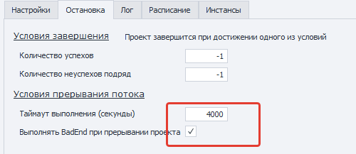

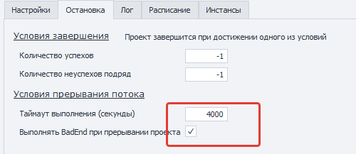

что бы поток закрылся принудительно через определенный промежуток времени и вышел на BanEnd, надо поставить галочку и уставку времени.
70612
и оптимизировать шаблон так, что бы он хоть иногда выходил на межкубовые линии, так как эта настройка работает только в тех местах.
в циклах c# надо вставлять такие конструкции
// выход по внешнему требованию
if(((ZennoLab.InterfacesLibrary.ProjectModel.Collections.IContextExt)project.Context).IsInterrupted) throw new Exception("Внешнее прерывание");
if(Global.Variables.IsProjectMaker && !Global.Variables.IsDebugMode)  throw new Exception("Внешнее прерывание");
подробнее описывал тут https://zennolab.com/discussion/threads/lovim-zavisshie-instansy.72949/
а все эти махинации с жестким убиванием потока, это до добра не приведут, так как идентифицировать отдельный поток в зенке, ну очень проблематично.

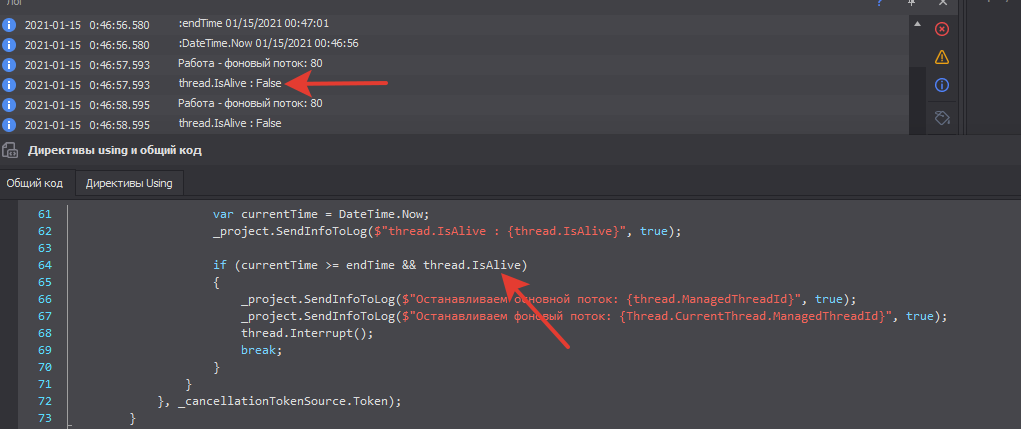

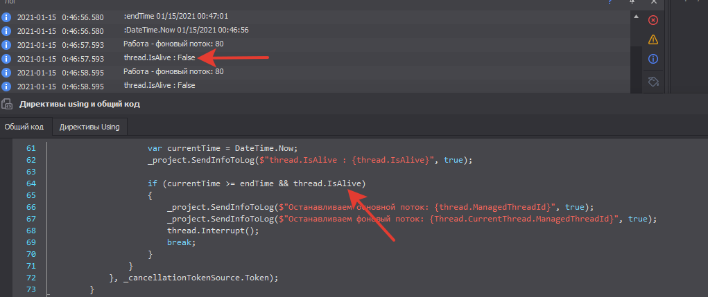

я это.... не то что придираюсь .... :-)
не пойму что вот это за условие такое на скрине, у меня оно всегда в false и выполнение кода идет бесконечно.
70710
VerBin
28.05.2016
555
456
Это проверка жив ли основной поток. Можешь удалить. Вставил на всякий случай.
Обновил код, перезалил проект.
