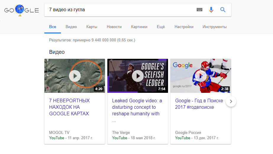

Пересмотрел 7 видео из гугла, но так и не смог найти, понять, как организовать по аналогии с работой через browser по get запросу. Хочу разобраться как правильно парсить элемент, заносить его в переменную и осуществлять цикл.
Для чего мне это надо?
При парсинге через браузер приходиться вначале прогружать страницу вниз через цикл сравнения старого и нового значения высыты + клавиатура, затем ждать появления элементов на странице и только потом совершать дальнейшие действия.
Как вобще спарсить куки в переменную и сделать все действия по аналогии?
Не знаю куда копать, чесн говоря какие то левые примеры во всех 7 видео были.

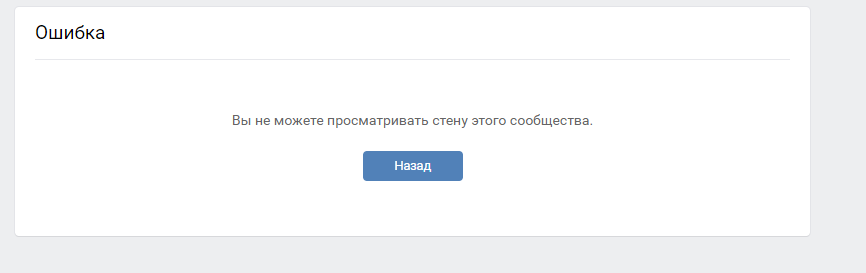

Группу забанили. Видос на ютюбе по пост-гет запросам:
