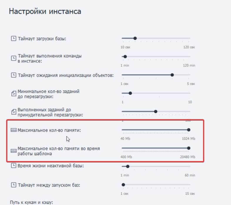

Если речь именно об экономии RAM, то должны помочь. Если об экономии ресурсов процессора, то очищая и заново загружая данные, наоборот возрастает нагрузка на процессор.

Речь именно про RAM, зенка кушает как невсебя, если кэш не чистить, а даже если и чистить то 5 инстансов через сутки начинает есть 20 гигов.... похоже единственным решением будет рестартить зенку каждые 2 часа, только это очень неудобно - т.к. у меня другие шаблоны работают

В общем, проблем с безумным поеданием памяти замечена мною только на версии 7.7.2.0
Долго копал на каком этапе кушает - нашел.. при распознавании рекапчи через кубик на текущей странице, откатился на 7.7.1.0 и горя не знаю :-)
