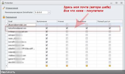

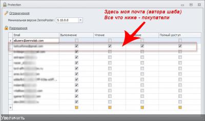

На память для потомков скрин как надо привязки ставить:
