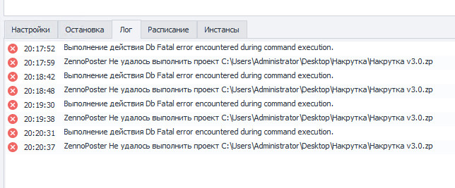

Доброго времени суток. Подскажите как производить отладку работающего шаблона. В шаблоне бывают ошибки, которые через C# делают какие либо действия с базой MySQL, так же есть стандартные кубики, которые так же переодически выдают ошибки.
Вопрос следующий: как понять почему возникает ошибка и где.
В логе вот такие ошибки:
102955

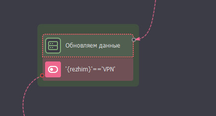

А так же еще один вопрос. Есть кубики, которые обведены крансой пунктирной линией, но при этом кубики выполняются без ошибок. Как понять, что зенке не нравится и что надо поправить.
102956

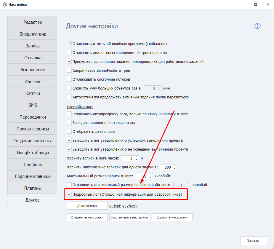

Попробуйте следующее: включить подробный лог, перезагрузить программу дождаться появления ошибки, откройте папку логов (Logs в папке с установленной программой, пример пути на моём компьютере - C:\Program Files\ZennoLab\RU\ZennoPoster Pro V7\7.7.2.0\Progs\Logs) и почитайте какие ошибки появились в файлах логов. С большой долей вероятности там будет более подробная информация об ошибке. Начать, пожалуй, можно с файла nonCriticalErrors-ProjectMaker.txt
Настройки-Другое-Подробный лог (Отладочная информация для разработчиков)
Достаточно навести на экшен курсор и появится всплывающее окно с подсказкой.
