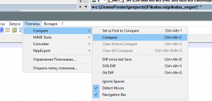

Попробуй так, возьми код ДО и код ПОСЛЕ и сравни, что-то должно поменяться
Я такое делаю в notepad++
плагин называется compare
открываешь вкладку 1 и вкладку2 суешь туда разные коды и потом CTRL+ALT+C и он тебе показывает с подсветкой что поменялось, очень удобно
105264
как пример сравнения
105265
