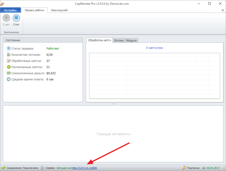

Не понятно, что в зеннопостере прописать? и в другом софте, чтобы отправлялось на 8080 ?
В ZennoPoster нужно отправлять на CapMonster2.dll и в настройках программы>вкладка Капчи прописать ip:port - т.е. например 127.0.0.3:8080
В стороннем софте вместо адреса сервиса прописать ip:port капмонстра, например вместо antigate.com прописать 127.0.0.3:8080

Но не могу понять одного. Если у всех капмонстр поднят на этом адресе 127.0.0.3:8080 то к какому серверу должен подключаться мой домашний Проджект мейкер? Адреса на серваках у капмонстра всюду одинаковые.
SaMi
11.10.2016
127.0.0.3 это локальный адрес в пределах машины.
Если капмонстр стоит на одной машине с zennoposter то и обращаться на 127.0.0.3.
А если капмонст и зеннопостер дома но на разных компах, то нужно обращаться на ip машины в сети, что-то типа 192.168.0.3.
А если на сервере, то на ip сервера. А на сервере запускать капмонстра ни на 127.0.0.3, а на ip сервера.

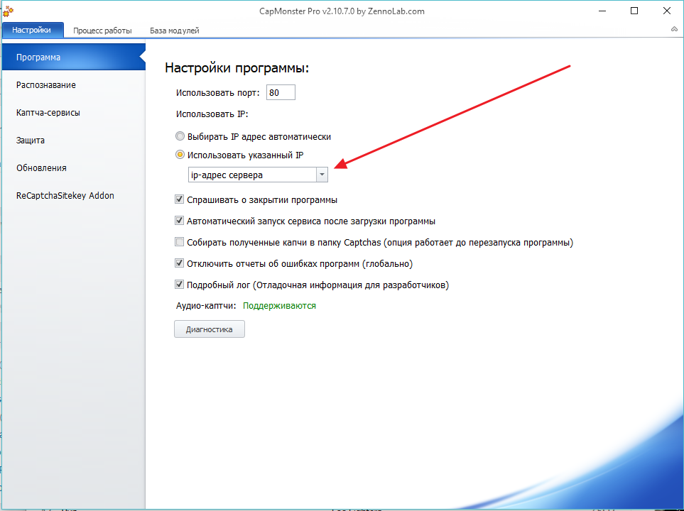

Так подскажите как запустить капмонстра на ІР сервера, а то мне не удается его на этом ІР запустить

Так что это за IP адрес? Это ж не адрес сервера. У меня другой адрес сервера на котором это капмонстр установлен. Это ж вообще какие-то локальные адреса. Я выбрал как вы посоветовали, но толку нет :bn:
как я написал - если IP доступен для запуска сервиса КапМонстра на нем. Настройте сервер должным образом, разрешите запуск внешнего сетевого сервиса на нем.
22 453
5 912
Вот с этого момента поподробней пожалуйста. Я уже несколько дней голову ломаю, в хост файл всякие комбинации прописую и всё без толкую А оказывается надо настроить сервер. Помогите пожалуйста разобраться как это сделать.
В хост файле ничего не нужно делать. Нужно в сетевых службах сервера разрешить запуск сетевого сервиса КапМонстра на внешнем IP сервера (я так понимаю, вы на внешнем хотите запустить). Здесь вам наверное поможет только администратор сервера. Либо можно настроить редирект с внешнего IP сервера на локальный, на котором запущен КапМонстр.
22 453
5 912
Да, на внешнем! Дело в следующем: я хочу так, чтоб Капмонстр у меня находился на купленном мной удалённом VPS сервере и работал бы там круглосуточно. А дома у меня и на работе другие компьютеры будут посылать капчу Капмонстру. Так вот VPS у меня уже есть, Капмонстр на него установил, теперь осталось только сделать так, чтоб Капмонстр принимал капчу с моих других компьютеров (которые дома и на работе), гадал бы и присылал ответ. Всё просто.
Вот на VPS нужно разрешить запуск сетевого сервиса КапМонстра на IP vps. Здесь вам должен помочь администратор VPS.

У других такой проблемы нет, у других всё полегче, у них ip адрес сервера отображается в капмонстере. Можешь взять для теста (чтобы увидеть ip) на три бесплатный дня vps от ultravds com или ruvds com. Там (не помню на каком из сайтов) ip сервера должен отображаться в капмонстере (если ничего не поменялось) и следовательно такой путаницы с настройками быть не должно (достаточно только в капмонстере в настройках его выбрать в качестве ip адреса и всё работает).

Вам нужно сделать базовую вещь - чтобы IP сервера был доступен в настройках КапМонстра.
Это будет, когда на сервере будет разрешен запуск сетевых сервисов на его IP. Как это сделать на VPS, подробных инструкций нет к сожалению, эти настройки не относятся непосредственно к КапМонстру.

Иногда еще нужно на сервере открыть порт 80. Делается это вот так.
У меня без этого не работало. ІP адрес на монстре поставь такой же как на сервере. Здесь уже скрин был.
