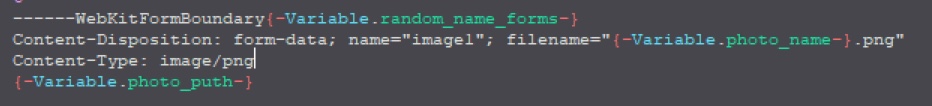

Добрый день. Уже пару часов не могу решить проблему.
Был рабочий проект на Post/Get. Несколько дней назад перестал работать кубик Post. Выдаёт ошибку:
Методом проб и ошибок вычислил проблему - отправка картинки.
Если убрать отправку картинки - запрос выполняется корректно и я получаю правильные данные от сервера (сайт позволяет отправлять без картинки, но мне нужно с ней).
Тип данных стоит как на сайте: multipart/form-data; boundary=----WebKitFormBoundary{-Variable.random_name_forms-}

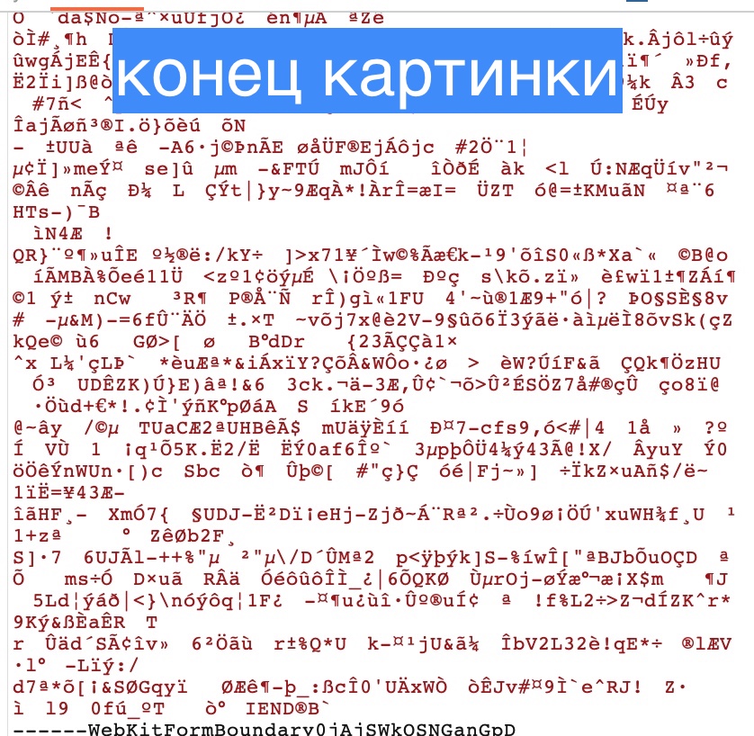

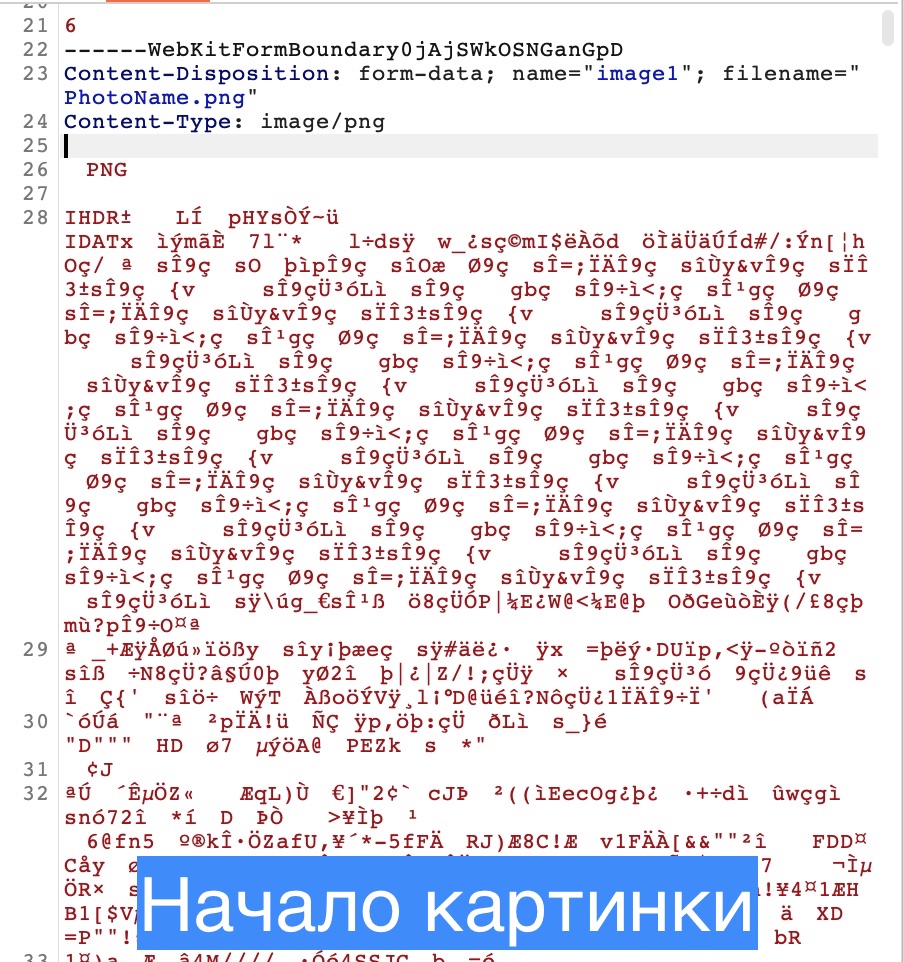

Посмотрел через Burp Suite. Вроде всё стандартно, ничего необычного в картинке нет.
Нет идей что не так. Пробовал получить содержимое картинки через файл и вставить переменной - запрос мгновенно выполняется, но в трафике ничего нет.
Метод запросов пробовал стандартный и альтернативный (раньше на альтернативном работало).
Все переменные проверил - путь к картинке правильный (скопировал и вставил в проводнике - открывает картинку) и т.д.
Подскажите, пожалуйста, что можно ещё попробовать и где может быть ошибка?
Выполнение действия Http Превышен таймаут ResourceDownloader.GetResult.
