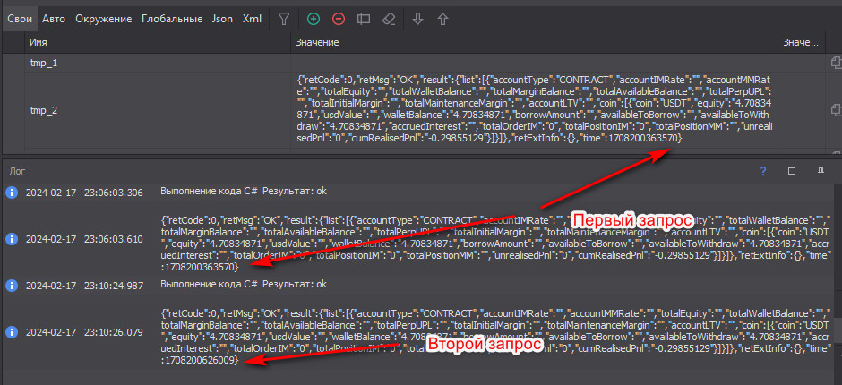

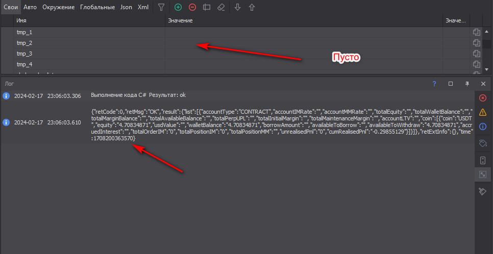

Так вот,при вызове функции, его ответ без ошибок выводится в лог (строка 24), но в переменную с ПЕРВОГО РАЗА не заносится, НО при повторном вызове функции, в лог выводится ответ второго запроса , а в переменную заносится ОТВЕТ из ПЕРВОГО ЗАПРОСА.
Помогите победить эту проблему. пробовал разные варианты, например, там же распарсить JSON, но опять таки распаршивается предыдущий запрос, а не последний.
Скрин первого запроса:
Скрин второго запроса

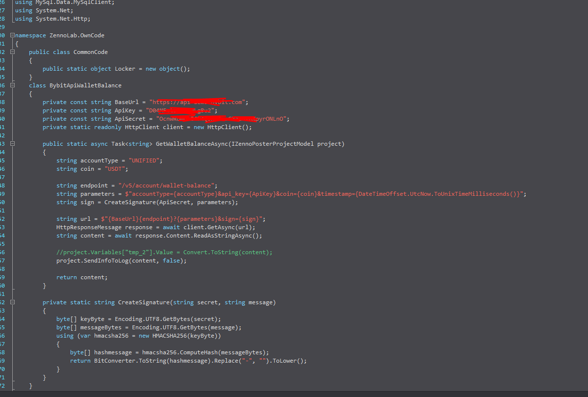

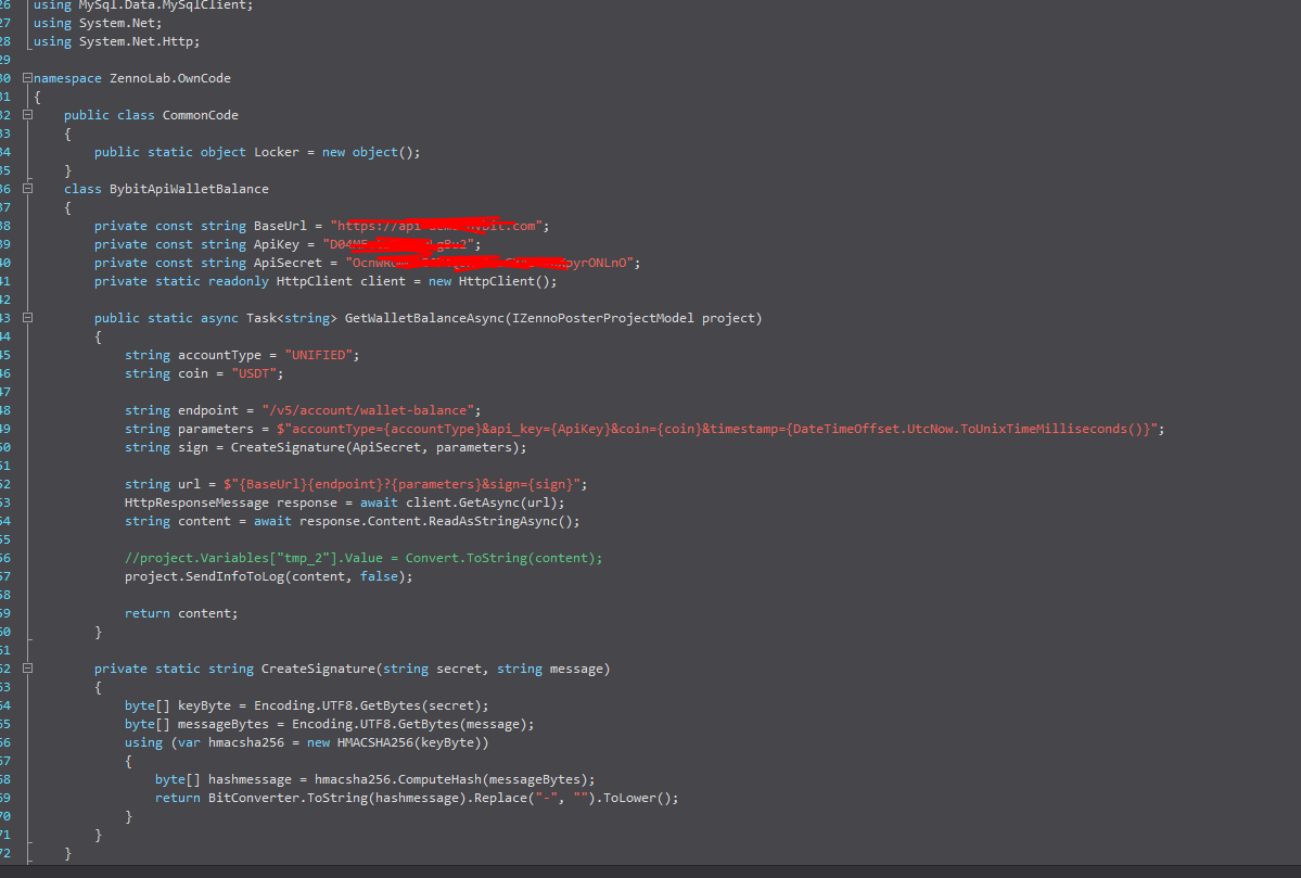

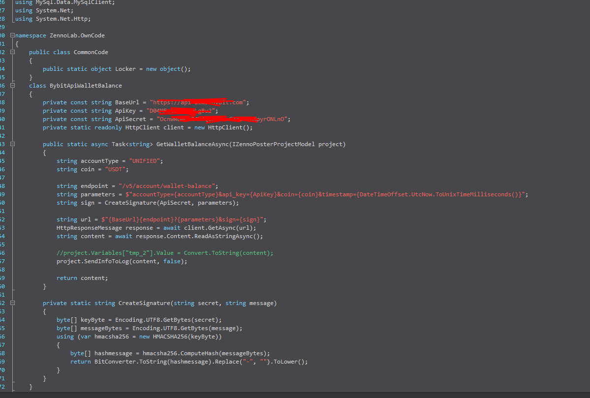

class BybitApiWalletBalance
    private const string BaseUrl = "https://api.bybit.com";
    private const string ApiKey = "0000000000";
    private const string ApiSecret = "111111111111111111111";
    private static readonly HttpClient client = new HttpClient();
    public static async Task<string> GetWalletBalanceAsync(IZennoPosterProjectModel project)
        string accountType = "CONTRACT";
        string coin = "USDT";
        string endpoint = "/v5/account/wallet-balance";
        string parameters = $"accountType={accountType}&api_key={ApiKey}&coin={coin}&timestamp={DateTimeOffset.UtcNow.ToUnixTimeMilliseconds()}";
        string sign = CreateSignature(ApiSecret, parameters);
        string url = $"{BaseUrl}{endpoint}?{parameters}&sign={sign}";
        HttpResponseMessage response = await client.GetAsync(url);
        string content = await response.Content.ReadAsStringAsync();
        // project.Variables["tmp_2"].Value = Convert.ToString(content);
        project.SendInfoToLog(content, false);
        return content;
    private static string CreateSignature(string secret, string message)
        byte[] keyByte = Encoding.UTF8.GetBytes(secret);
        byte[] messageBytes = Encoding.UTF8.GetBytes(message);
        using (var hmacsha256 = new HMACSHA256(keyByte))
            byte[] hashmessage = hmacsha256.ComputeHash(messageBytes);
            return BitConverter.ToString(hashmessage).Replace("-", "").ToLower();
В коде я закомментировал строку project.Variables["tmp_2"].Value = Convert.ToString(content);, которая записывает значение в глобальную переменную. Вместо этого я добавил в функцию возврат значения content типом Task<string>. Теперь эту функцию можно вызвать и получить результат каждого запроса отдельно.
Например, в вызывающей стороне ты можешь получить ответ каждого запроса следующим образом:
string responseContent1 = await BybitApiWalletBalance.GetWalletBalanceAsync(project);
string responseContent2 = await BybitApiWalletBalance.GetWalletBalanceAsync(project);
// ... обработка ответов для каждого запроса ...
Таким образом, каждый вызов функции GetWalletBalanceAsync будет давать отдельный результат без перезаписи предыдущего значения.

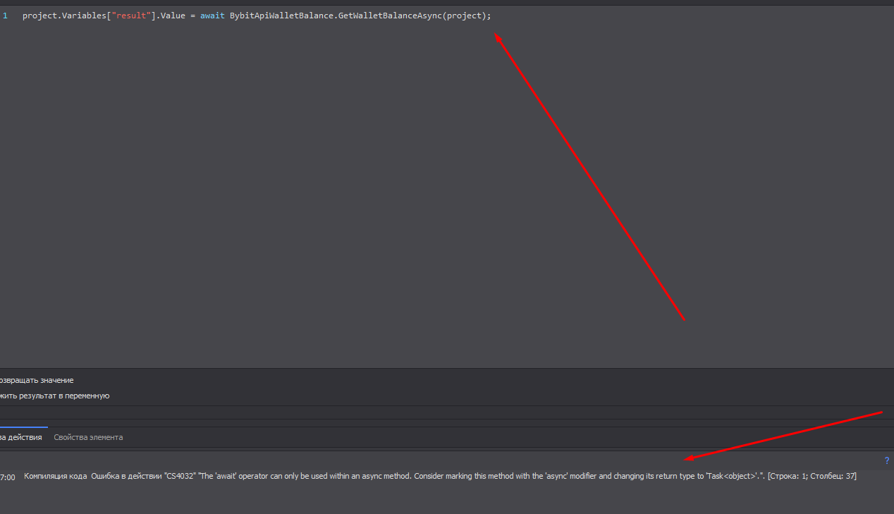

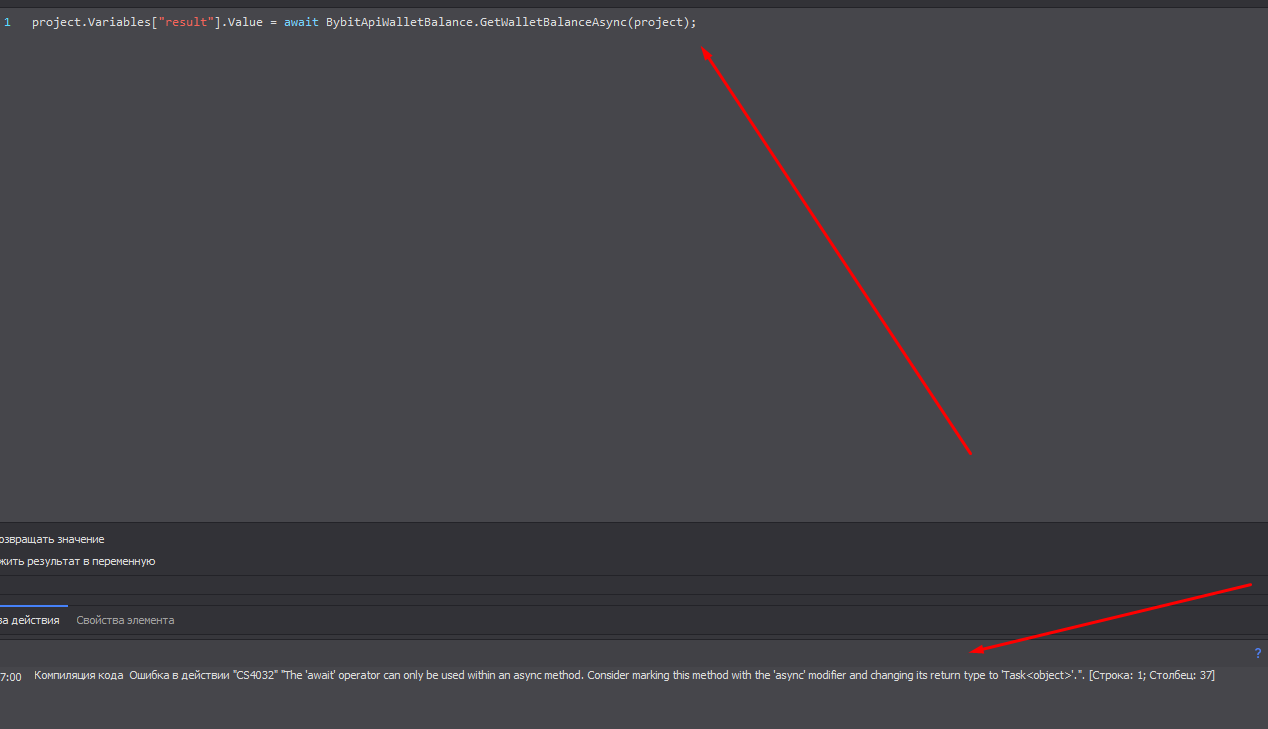

Ребят, подскажите, почему я получаю эту ошибку, все сделал, как вы тут описали. Подскажите, пожалуйста.
122691
doc
30.03.2012
8 685
4 652
WalkODoff
doc
vedi108
Посмотреть вложение 122690 Посмотреть вложение 122691
потому что совет не рабочий. А точнее, не рабочий он конкретно для с# экшенов

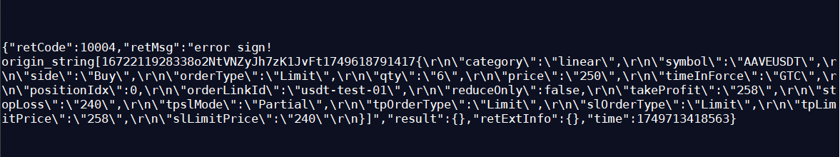

solo18
02.07.2018
24
Ребят подскажите пожалуйста

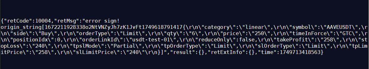

Отправляю POST запрос на биржу bybit
и приходит вот такой ответ, связанный с временем сервера,
не пойму , как исправить
{"retCode":10002,"retMsg":"invalid request, please check your server timestamp or recv_window param. req_timestamp[1672211928338],server_timestamp[1749618791417],recv_window[5000]","result":{},"retExtInfo":{},"time":1749618791417}

Код 10002 означает, что ваша метка времени вышла за допустимые 5 секунд (recv_window) относительно серверного времени Bybit.
Синхронизируйте часы через NTP, убедитесь, что отправляете миллисекунды (Date.now()), формируйте новую timestamp для каждого запроса, подпись добавляйте с учётом recv_window.

133953
Написал в саппорт байбит, вот что ответили
"Мы будем очень рады помочь вам с вашими техническими вопросами по API. Эта ошибка указывает на то, что вашему коду не удалось правильно аутентифицировать запрос. Другими словами, X-BAPI-SIGN, сгенерированный вашим скриптом и указанный в заголовке запроса, неверен. Пожалуйста, внимательно изучите нашу документацию по API о том, как пройти аутентификацию, и после этого ознакомьтесь с примерами использования API."
Вроде все сделал как в документации байбит
ключи все верные
Помогите пожалуйста отправить запрос может экшеном C# знаете рабочий код
нужно разместить ордер на бессрочный USDT со стопами и тейками
ключи все верные
