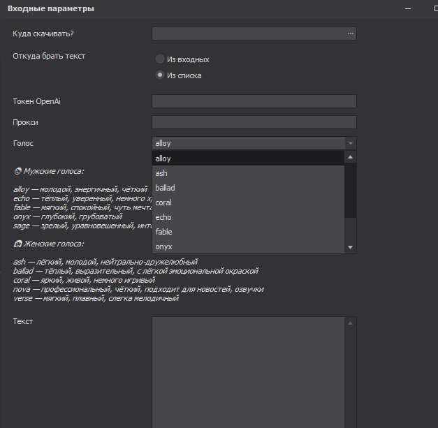

Входные настройки:
Куда скачивать - папка куда будут скачиваться файлы
Откуда брать текст - если короткий текст, то выбираем из входных и вписываем его в текстовое поле ниже
Токен OpenAi - сам токен чата
Прокси - ну тут и ежу понятно. Прокси в формате login:pass@ip:port
Голоса - выбор голоса озвучки
Мужские голоса:
alloy — молодой, энергичный, чёткий
echo — тёплый, уверенный, немного хрипловатый
fable — мягкий, спокойный, чуть мечтательный
onyx — глубокий, грубоватый
sage — зрелый, уравновешенный, интеллигентный тон
Женские голоса:
ash — лёгкий, молодой, нейтрально-дружелюбный
ballad — тёплый, выразительный, с лёгкой эмоциональной окраской
coral — яркий, живой, немного игривый
nova — профессиональный, чёткий, подходит для новостей, озвучки
verse — мягкий, плавный, слегка мелодичный

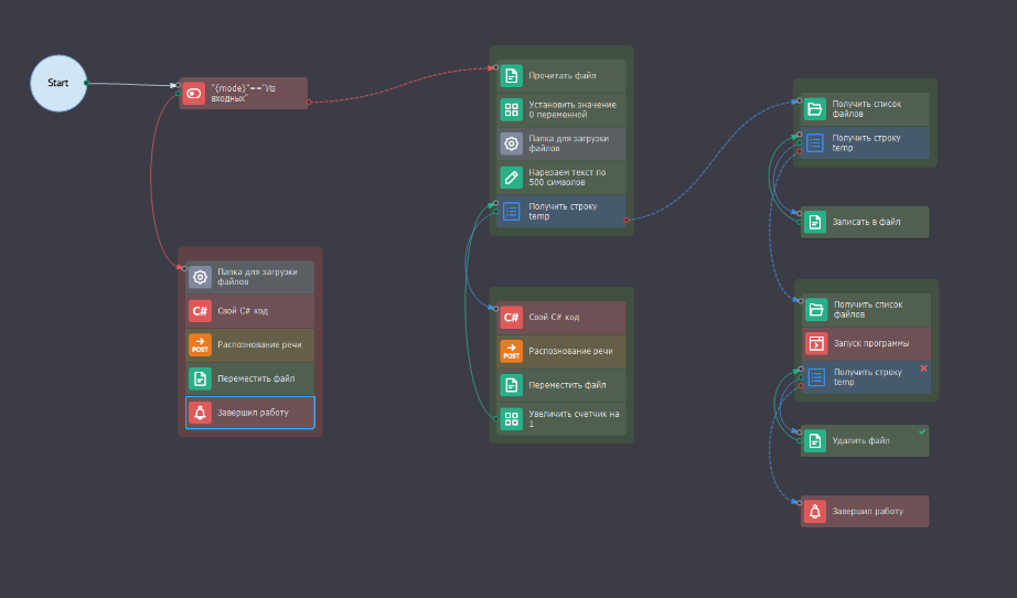

Как работает шаблон?
Шаблон разделён на два режима: работа с коротким текстом (до 4000 символов включая пробелы и всякие точки), так и с длинными текстами, которые он будет нарезать по 500 символов и потом склеивать. Вся работоспособность зависит только от баланса вашего ключа. Если короткий текст мы пихаем в входные, то длинный в текстовый файл в корневой папке шаблона. На примере длинного текста рассмотрим работу шаблона. Шаблон берёт текст и нарезает его с помощью простого regex [\w\W]{0,500}\s и кладёт в список построчно (500 символов это затычка, резать можно спокойно до 4000 символов, достаточно поменять значение в кубике с regex). Далее берёт каждую строку и экранирует :

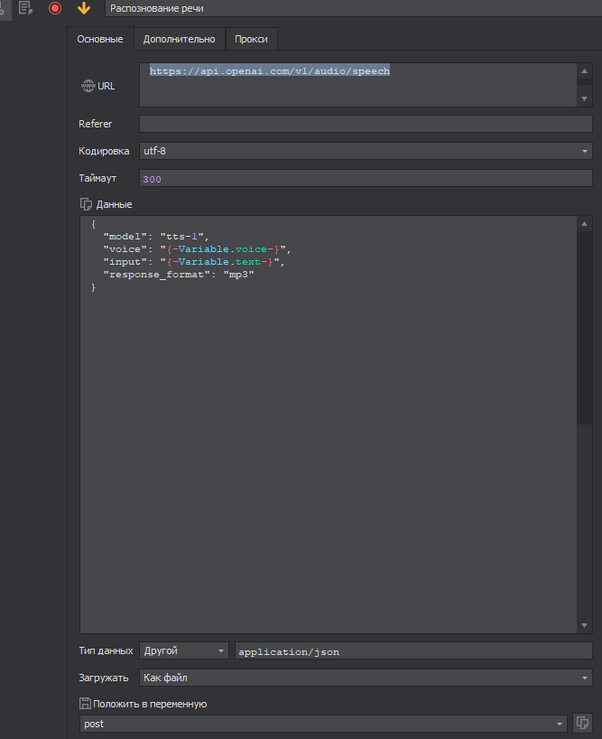

Далее идёт простой запрос на :
Кстати, кому нужно дороже, но лучше качеством, можно использовать другую модель tts-1-hd вместо tts-1.
Далее перемещает и задаёт имя по счётчику. После завершения скачивания получает все пути файлов и создаёт список для ffmpeg для склейки и выполняет простую команду -f concat -safe 0 -i "{-Variable.folder-}list.txt" -c copy "{-Variable.folder-}output.mp3".
PS: файл ffmpeg слишком жирный и не влез в прикреплённые файлы. Скачайте отдельно последнюю (а по идее любую) версию и киньте в папку с шаблоном
На выходе получаем готовый файл с озвучкой вашего текста. Надеюсь шаблон окажется вам полезен. Всем спасибо.

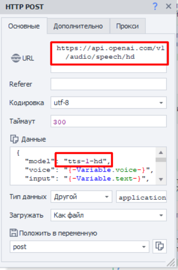

Еще возник вопрос, хотел попробовать модель tts-1-hd.
Поменял url запроса и модель. После этого запуск ffmpeg.exe не выполняется. Что еще надо подкрутить?

С моделью tts-1 баг какой-то есть: самое последнее слово в предложении не озвучивает. Приходится его дублировать.

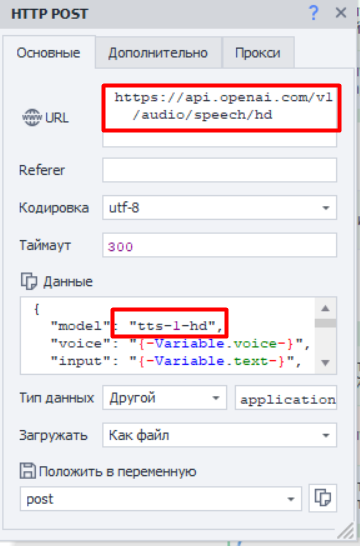

С моделью tts-1 баг какой-то есть: самое последнее слово в предложении не произносит. Приходится его дублировать.
А тут надо смотреть ответ самого gpt в кубике где качает файл поставьте не Как файл, а как Содержимое. В переменную запишется ответ, почему файл не отдаёт

URL не надо было менять, хотя сам chat gpt сказал сначала такой поставить.
