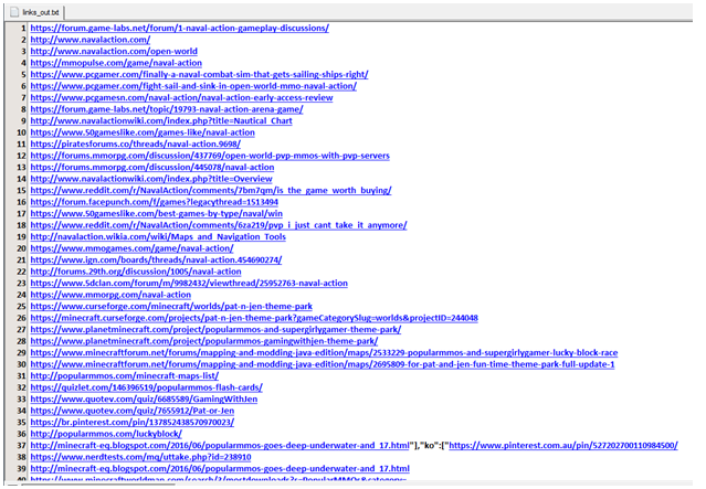

Результат

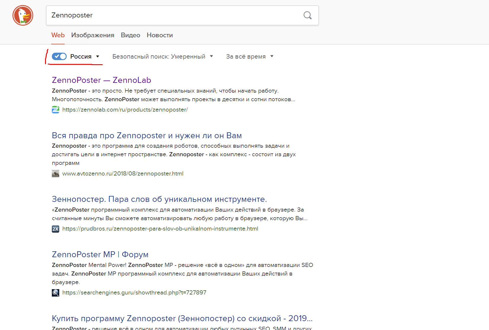

Вопрос, возможно ли реализовать Парсинг только результатов на русском языке?

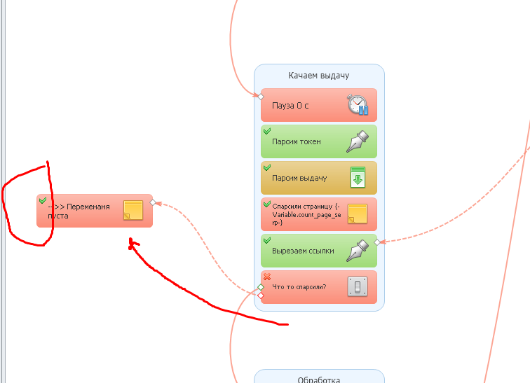

Протестировал, переменная tmp всегда пустая, от этого не получает ссылки. Хотя в переменной get есть информация о ссылках.

Без толку ставить страну россия все равно выдача под бурж

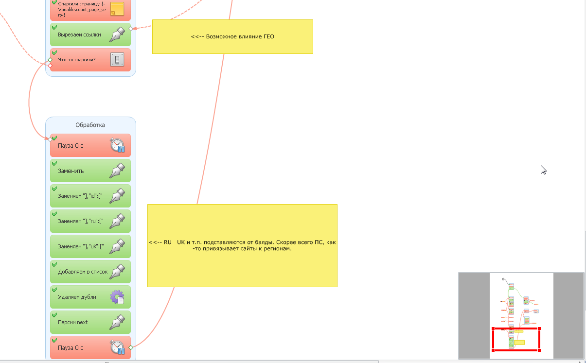

После вашего поста. Попробовал запросы на кириллице, хотя изначально парсер использовался на английском.
Чуть изменил шаблон как на скрине.
