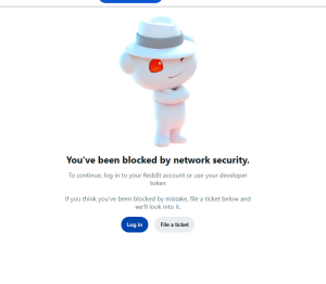

не получается парсить фото с редит, там какая то защита, ссылка на фото открывается как страница в браузере, понять не могу как ее сохраните, подскажите плз
вот например https://i.redd.it/atrp9a50v6sg1.jpeg GET запросом сохраняет файл в виде html страницы, а не фото
return ZennoPoster.HttpGet("https://i.redd.it/atrp9a50v6sg1.jpeg", "","",ZennoLab.InterfacesLibrary.Enums.Http.ResponceType.File,AdditionalHeaders: new[]{
    "accept: image/avif,image/webp,image/apng,image/svg+xml,image/*,*/*;q=0.8" // заголовок нужен
// file:///C:/Users/User/AppData/Local/Temp/atrp9a50v6sg1(2).jpeg
Да вроде совсем без проблем качается, просто заголовок accept должен указывать что ждем картинку...
точно, именно в этом и была загвоздка, отдает фото только с заголовком.. спасибо :bu:
