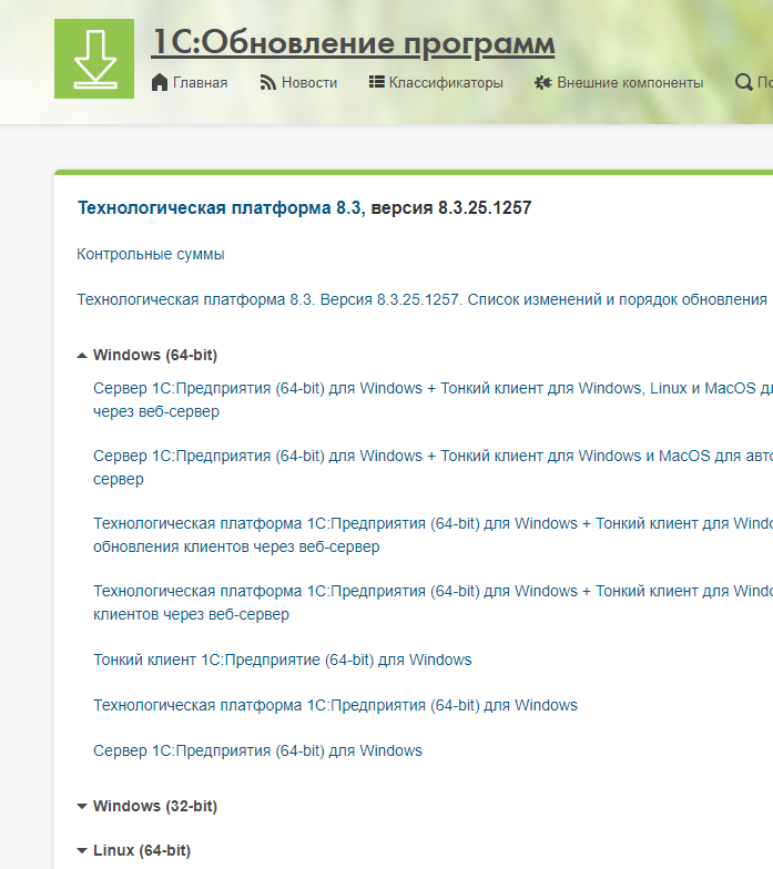

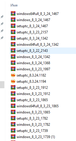

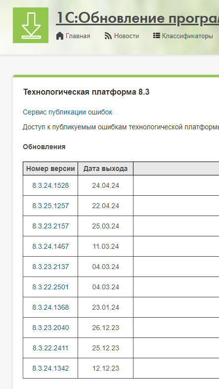

Здравствуйте, пытаюсь написать качалку обновлений програм не понимаю с чего начать, буду рад если подскажете варианты решения, просто алгоритм действий, чтоб дальше пытался разобраться в zennoposter
Сейчас все эти этапы просто записью прошёл, и оно скачивает в временную папку, тут вопрос вот в чём как правильнее сделать напарсить URL в список и както сравнивать? или получать файлы из каталога какие уже есть и тоже както сравнивать, что то что то пока както сложно для меня выглядит, хочу мнение опытных ребят как бы они подступались к данной задаче? Версии обновления переодически выходят нужно их както скдладывать на комп...

Сравниваешь с номером версии, которую качал последнюю.
Спасибо за дельное замечание, буду ковыряться в этом направлении, действительно просто нужно научиться работать с содержимим каталога, это же идеально посмотрел что есть докачал недастающее...

Подскажи пожалуйста каким образом сравнить выкаченные значения с цифрами на сайте, в папке они получаются както так, может регулярное какоето выражение?
