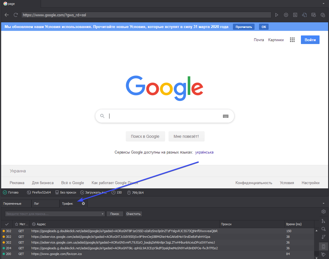

Смотреть в мониторе трафика, какой запрос отправляется в момент появления данных, и пытаться его повторить с нужными данными
SkyWay
02.01.2016
12
Благодарю за ответ! Подскажите где смотреть монитор трафика?

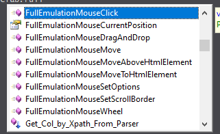

сделать эмуляцию движения курсора в проекте насколько я знаю тоже нельзя, только клик.
можно. не отличишь от реальной мыши. методы FullEmulation
52065
так же в хроме в DevTools можно отследить где меняется страница при всплывающей подсказке, и на тот элемент поставить брейкпоинт и пошагово выполнить скрипт до момента появления нужных данных. ну и подсмотреть структуру откуда парсить.
Благодарю! Уже есть результаты в проекте.
