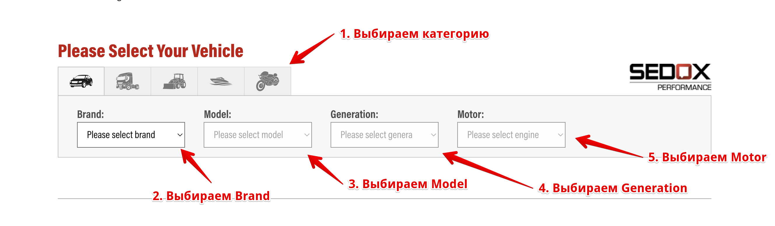

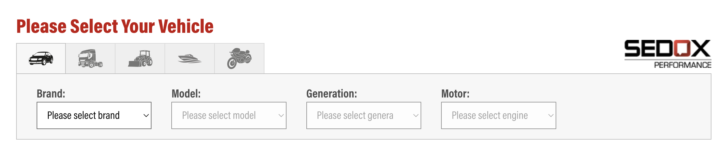

  1. Опускаемся до блока Please Select Your Vehicle
    113316

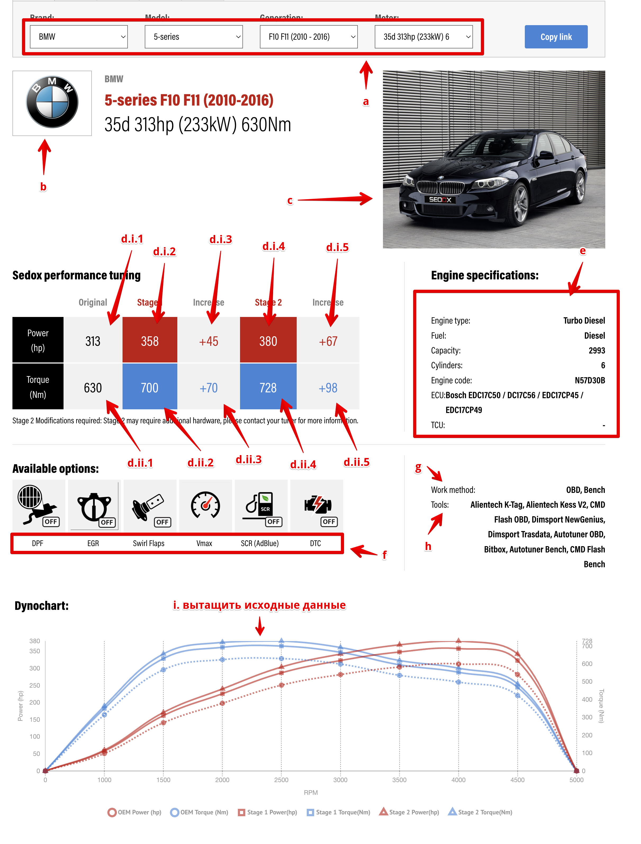

  2. Нужно собрать информацию по каждому мотору в каждой категории, каждого бренда, каждой модели, поколения (перебрать все комбинации):
    113317
    1. Выбираем категорию: автомобиль, грузовик, трактор, лодка, мотоцикл
    2. Выбираем Brand
    3. Выбираем Model
    4. Выбираем Generation
    5. Выбираем Motor
    6. Нажимаем “View remaps”
  3. Открывается информация, где нужно спарсить следующие данные:
    113318
    1. Данные выбранного объекта (то, что выбирали выше)
      1. Категория
      2. Brand
      3. Model
      4. Generation
      5. Motor
    2. Логотип бренда
      1. ссылку на картинку
      2. саму картинку (+ название файла, которе положим в json и csv)
    3. Картинку объекта
    4. Блок Sedox performance tuning (в некоторых объектах может не быть Stage 2)
      1. Power (hp)
        1. Original
        2. Stage 1
        3. Increase
        4. Stage 2
        5. Increase
      2. Torque (Nm)
        1. Original
        2. Stage 1
        3. Increase
        4. Stage 2
        5. Increase
    5. Engine specifications– берем всю информаци по объекту
      1. Engine type
      2. Fuel
      3. Capacity
      4. Cylinders
      5. Engine code
      6. ECU
      7. TCU
    6. Available options – берем только текст под картинками (сами картинки не нужны)
    7. Work method
    8. Tools

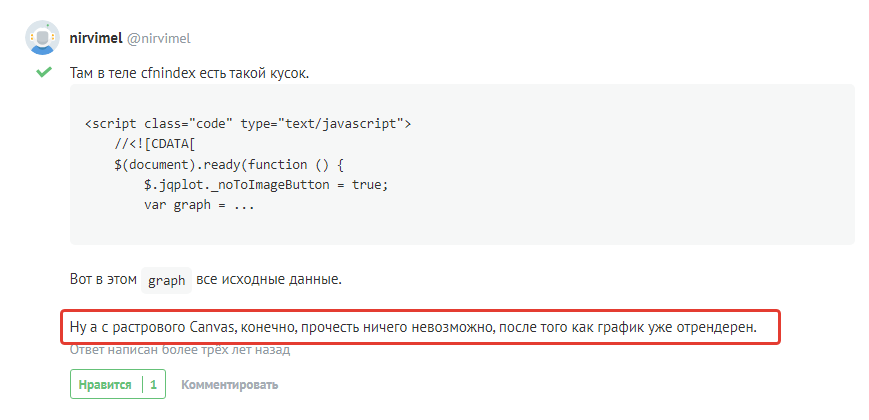

    9. Получить исходные данные (не картинка, данные) из графика Dynochart Используется Chart.js v2.9.3 https://www.chartjs.org, график рисуется на canvas
      1. Если погуглить “Как выгрузить данные с Canvas”, найдете несколько решений
  4. Сохраняем полученные данные и дату, время, когда добавили объект в json и csv форматах

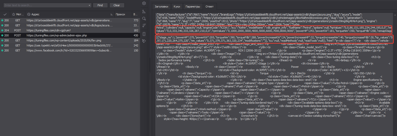

Погуглил....
113320
то есть, вы предлагаете заняться реверсингом JS скриптов сайта, меньше чем за 50$ (ну пусть 100$ будет оплата за остальной парсер) ?
с учетом того что результат не ясен и возможно придется тащить данные с отрендеренного канваса, а это уже компьютерное зрение надо подключать.
