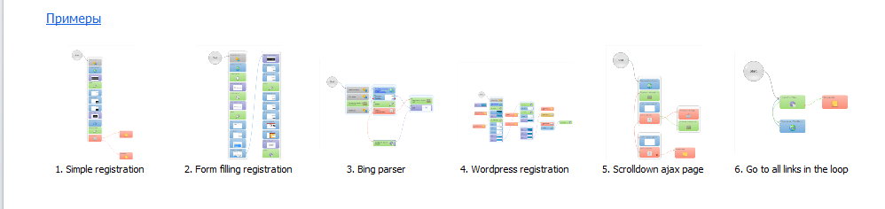

Это у вас уже на рефлекторном уровне.....Тогда еще вопрос. скачал примеры шаблонов с форума, Зенно их не открывает?
29 067
5 714
Какие примеры?
georgei2007
10.02.2015
680
58
29 067
5 714
как открываете шаблоны?
есть ли ошибка? Протестил, открываются в Projectmaker
georgei2007
10.02.2015
680
58
Открываю PM, затем нажимаю "Открыть", показываю путь к закачанным шаблонам, "Ок". Пишет загрузка проекта и все. Ошибок не выдает.
georgei2007
10.02.2015
680
58
Пробовал все проекты с этой страницы
