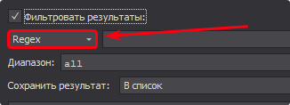

Во время парсинг в результирующий файл попадает ссылка
В настройках нужно выставить Regex :-)
