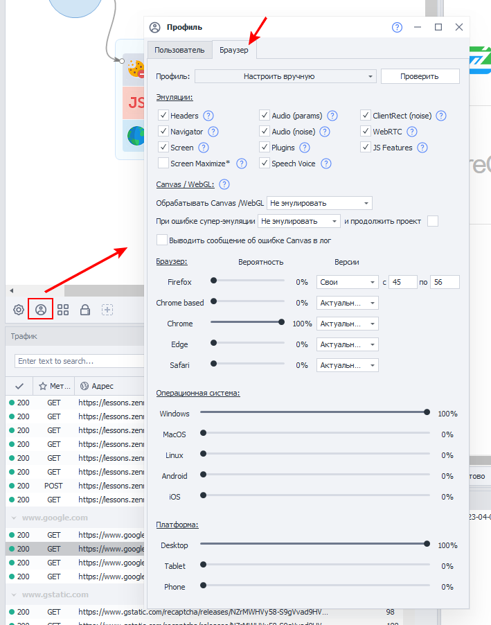

kolina
05.10.2019
165
47
Изменил движок на Хромиум, но почему то узкое окно по высоте. Как его сделать шире? Может ещё какие настройки поменять нужно, или в профиле чего поменять?
20 340
9 088
Попробуйте выставить такие настройки профиля проекта:
105518
Реакции: kolina
