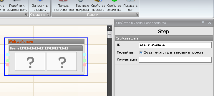

Дубликаты id автоматически заменяются, на работе шаблона это не отражается. Ты, наверно, просто не отметил, что тот шаг, который был скопирован в шаблон, должен идти первым
kabab
05.06.2011
46
а как это сделать? Я указываю стрелочками ветки шага по очереди.
