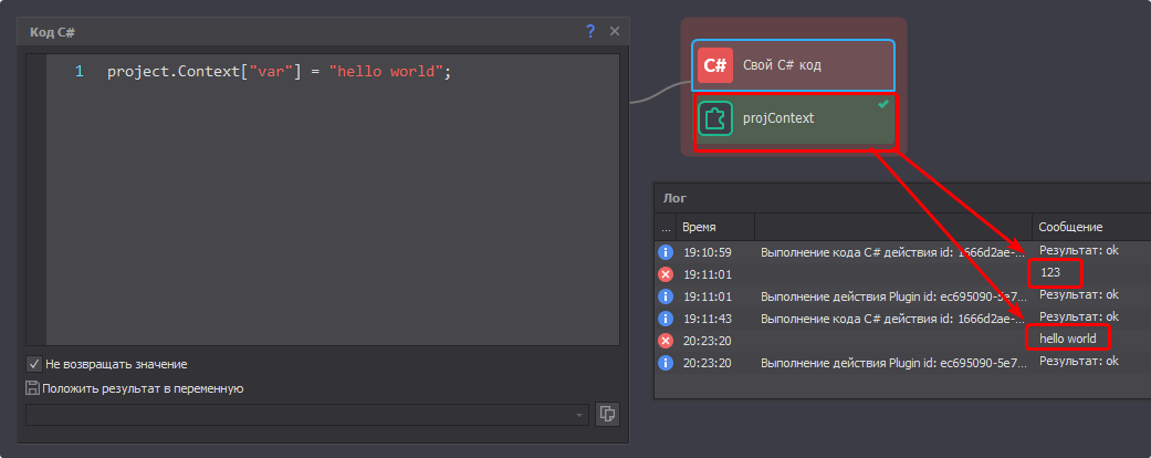

Судя по всему родительский project.Context доступен в плагине тоже.
110216
В плагине только один экшен C#:
project.SendErrorToLog(project.Context["var"].ToString(), true);
Пробовал только в ПМ.

Спасибо как раз то, что нужно
