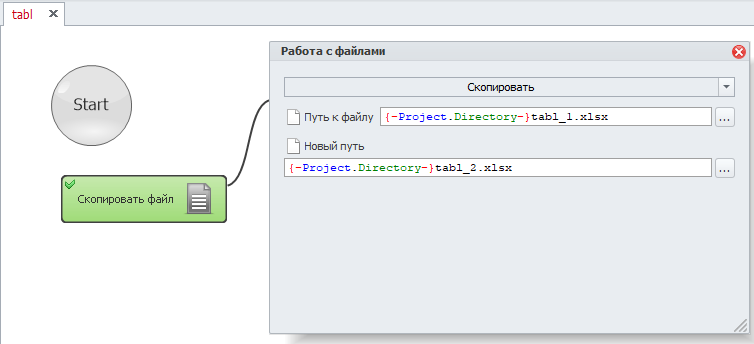

20 082
8 965
рабочий вариант, спасибо... а если таблица временная без создания файла, возможно как то скопировать в другую таблицу?

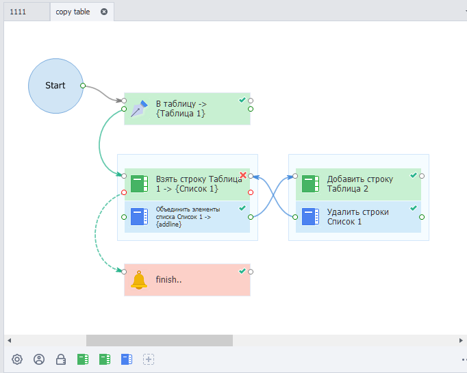

Можно циклическим перебором строк через промежуточный список:
48429
спасибо, но слишком много кубиков для такого простого действия, странно почему нет функции переноса всех строк из одной таблицы в другую по примеру работы со списками
