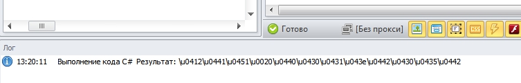

budora
13.08.2012
831
556
Спасибо!
Но не получилось что-то ><
результаты положил в escaped, выдает пустую переменную :( Подскажите,плиз, как решить?
// privet - переменная с текстом
var str = project.Variables["privet"].Value;
var escaped = string.Join("", str.Select(c => "\\u" + ((int)c).ToString("x4")));
return escaped;
forman
19.06.2010
23
Все равно не работает :(
budora
13.08.2012
831
556
forman
19.06.2010
23
Спасибо, странно :-)
Но все равно у Вас на скрине кодировка \u..., а мне надо &#xxxx;
\u..., к сожалению, никак не подходит :(
budora
13.08.2012
831
556
