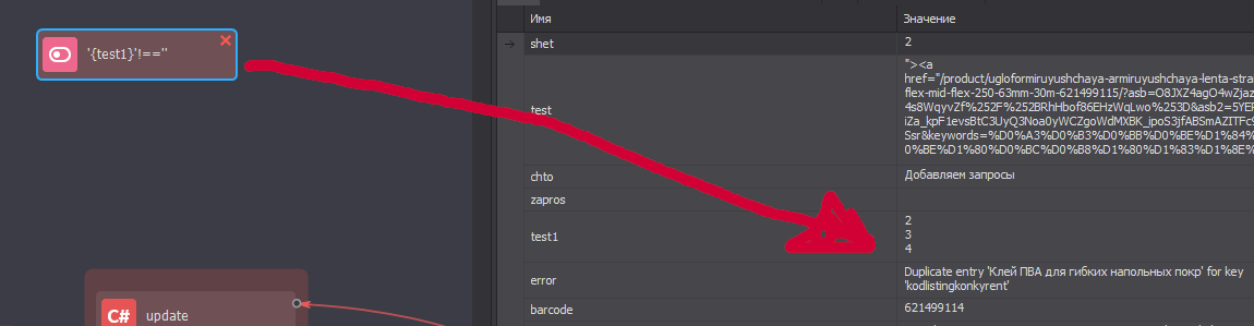

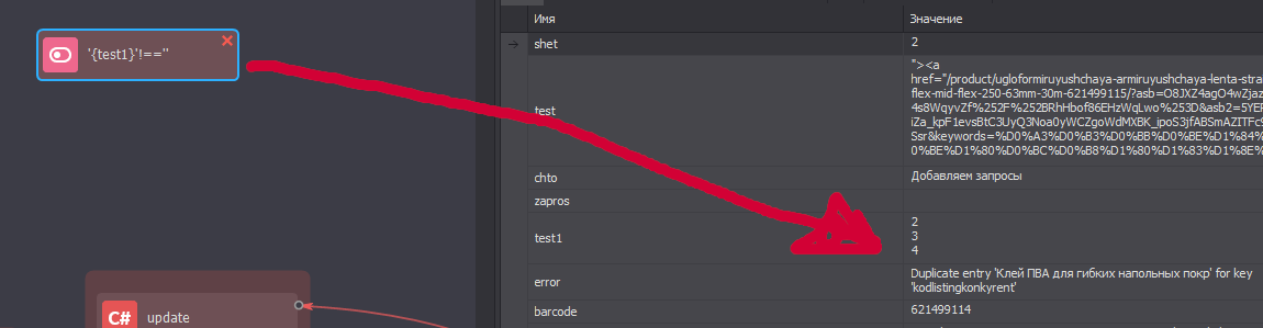

А вот столкнулся с ситуацией, в переменной лежат цифры каждая с новой строки. И не смотря на то что в переменной имеется информация, происходит выход по красной
Информация которая лежит в переменной:
93681
loogle
08.12.2013
299
118
Вот так попробуйте:
{-Variable.test1-}!=''
Реакции: kolina
kolina
05.10.2019
188
22 575
10 104
Так получается. Спасибо!
Многострочные переменные перед IF тоже надо обрабатывать с помощью "Обработка текста - Подготовка JavaScript". Одна сторона выражения в кавычках, а другая нет - все же неправильно, хоть и приводит к желаемому эффекту в данном случае.
