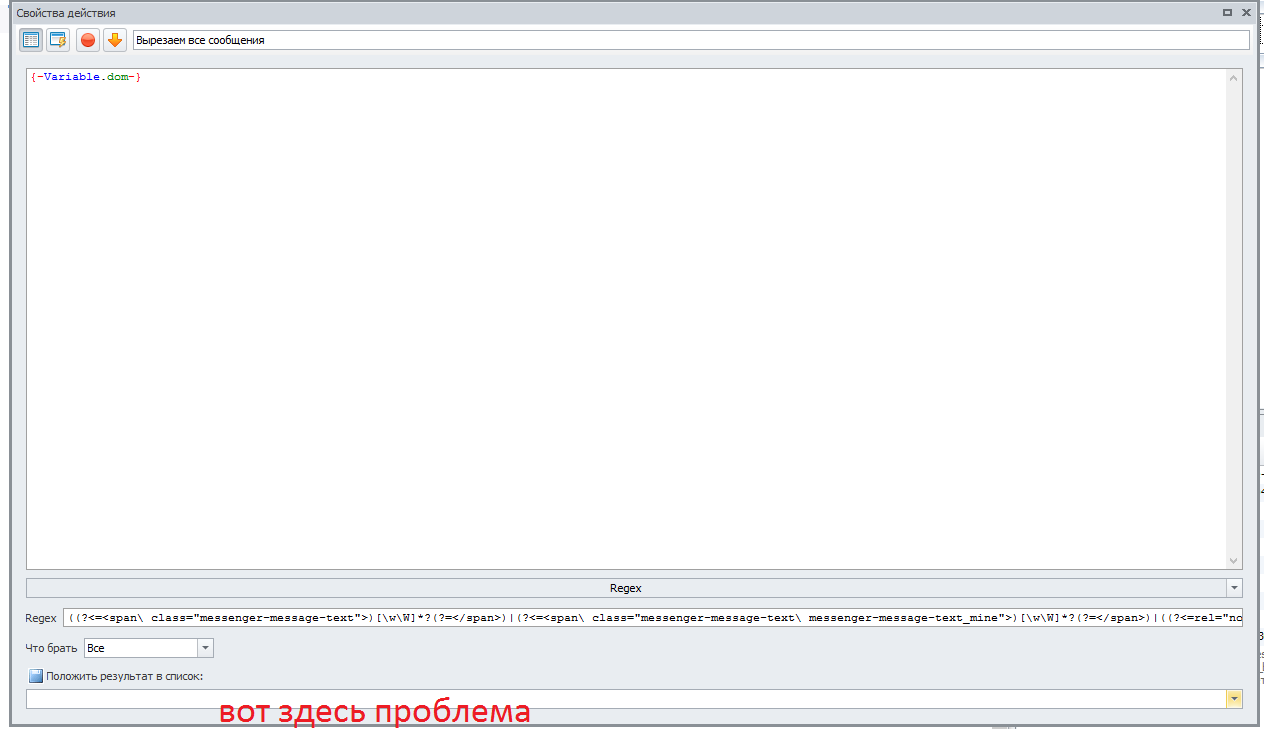

Название темы очень подходит под описание проблемы, поэтому спрошу здесь
Помогите советом, не могу понять, почему не хочет работать.
Что хочу сделать, хочу выдернуть всю переписку с сайта, составляю длинную регулярку
((?<=<span\ class="messenger-message-text">)[\w\W]*?(?=</span>)|(?<=<span\ class="messenger-message-text\ messenger-message-text_mine">)[\w\W]*?(?=</span>)|((?<=rel="noopener\ noreferrer">).*(?=</a>))|((?<=class="messenger-messages-item-title-price">).*?(?=</span>)))
этой регуляркой хочу забрать все именно ВСЕ совпадения, и вот при таких хотелках кубик не дает возможности выбрать переменную
Что не так??

p-sergei
20.12.2016
542
262
Если брать все совпадения то только в список, из списка уже можно в переменную
да похоже ваша правда, только наверно вы хотели сказать, что ВСЁ можно положить только в таблицу
Platon
26.09.2015
260
122
Реакции: p-sergei
p-sergei
20.12.2016
542
262
Почему в таблицу? Именно в список, затем операции над списком - объединять элементы списка - и в переменную
ох, и снова вы правы, еще раз пересмотре кубик, реально и в список есть, еще раз спасибо,так будет короче. А то я уже через таблицу нагородил и циклом в список загонял.
