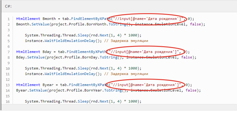

пробую поочередно, но в таком случае при вбиве дня и года предыдущие цифры пропадают на самом сайте.
HtmlElement Bmonth = tab.FindElementByXPath("//input[@name='Дата рождения']", 0);
Bmonth.SetValue(project.Profile.BornMonth.ToString(), instance.EmulationLevel, false);
    System.Threading.Thread.Sleep(rnd.Next(1, 4) * 1000);
    instance.WaitFieldEmulationDelay(); // Задержка эмуляции
HtmlElement Bday = tab.FindElementByXPath("//input[@name='Дата рождения']", 0);
Bday.SetValue(project.Profile.BornDay.ToString(), instance.EmulationLevel, false);
HtmlElement Byear = tab.FindElementByXPath("//input[@name='Дата рождения']", 0);
Byear.SetValue(project.Profile.BornYear.ToString(), instance.EmulationLevel, false);

Как говорится сам придумал - сам ответил) Нашел решение. Может кому-то будет полезно. Перевел все в одну локальную переменную и вписал кодом
HtmlElement DoB = tab.FindElementByXPath("//input[@name='Дата рождения']", 0);
DoB.SetValue(project.Variables["DoB"].Value, instance.EmulationLevel, false);
Всем добра ! ;-)
