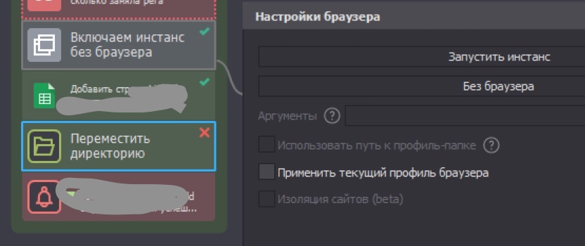

Добрый вечер, коллеги. Очень нужна Ваша помощь. Пытался разобраться сам, но не получилось.
Не получается перенести профиль папку проекта в другую папку.
Выдаёт ошибку:
Пути несколько раз проверял копируя в переменную и вставляя в проводник - всё ок.
Как должен работать проект:
Для снятия лока с профиль папки перед перемещением запускаю инстанс без браузера - не помогает.
Если попробовать переписать руками без зенки - тоже не получается, файлы локнуты. Если выключить Project Maker - сразу блок снимается и можно переписать.
Немного подробностей.
Браузер: Chromium (beta) используется изоляция
Версия ZP: 7.7.4.0 , Win 10.
Сохранение идёт на системный диск C.
Работаю на макбуке через parallels.
Вопрос: как правильно переписать профиль-папку после завершения работы с ней?
Выдаёт ошибку:
Выполнение действия Directory Отказано в доступе по пути "C:\...".
- Загрузил профиль папку
- Выполнил действия
- Переписал используемую профиль-папку в другую папку проекта
