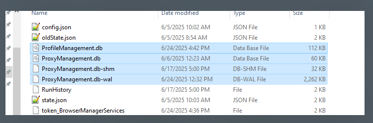

Сами профили (если папку не переопределяли) хранятся тут C:\Users\{User}\AppData\Local\ZennoLab\Profiles
Но у нас нет механизма импорта-экспорта на данный момент.
Переложите целиком все профили (включая БД) с одной машины на другую - так работать должно по идее.
БД находятся в папке AppData\Local\ZennoLab\ZP8\.zp8

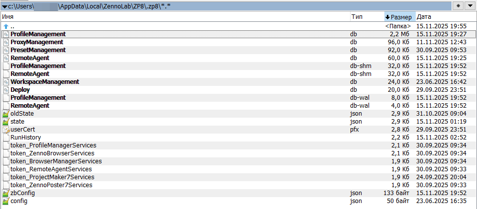

сейчас этот метод работает?
скопировал все файлы с расширением *.db* (сейчас их 12 файлов)
запустил ZB, все профили отобразились, но не запускаются новые созданные профили
не запускаются ни с ZB, ни с PM (создать новый профиль в PM и запустить там же)

если заменять частично файлы с расширением *.db* , то
137548

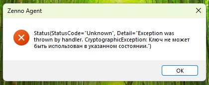

или не все файлы с расширением *.db* (сейчас их 10 файлов) нужно копировать/заменять?
Должно работать.
.db* файлы нужно копировать все.

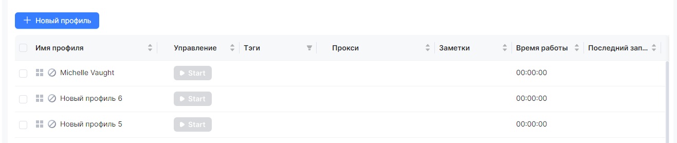

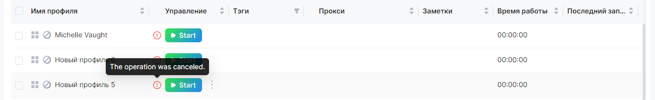

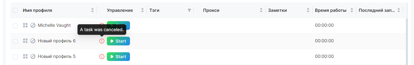

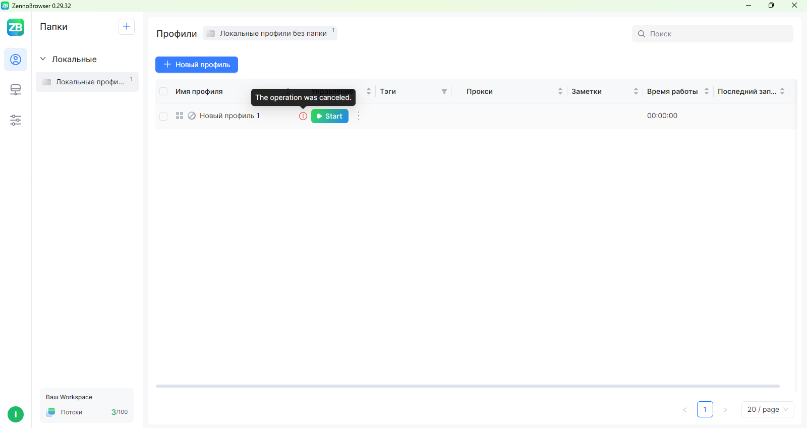

оказывается дело в запуске новых профилей
после удаления и установки ZB, на чистом ZB не запускаются только что созданные профиля
Да, сейчас это известная задача, наши разработчики уже решают её.

так понимаю это проблема только на новом установленном ZB? можно дальше не мучать новый пк и ждать обнову ZB ?
на уже давно установленном ZB новые профили запустились без проблем

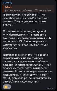

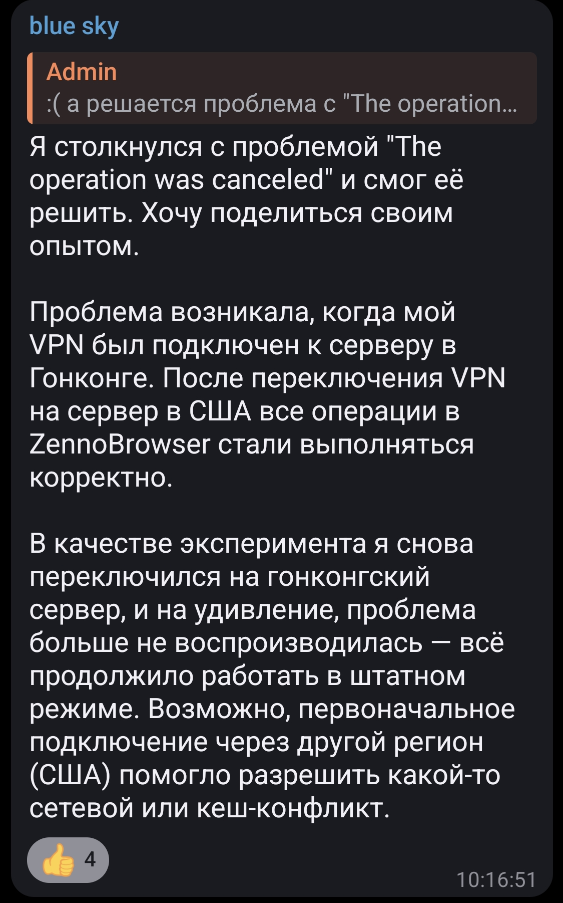

Сегодня видел, как пользователь поделился решением со схожим сообщением, что ему помогло переключиться на USA, запустить и отключить, далее работало без подобных сообщений.

только что это в чате почитал...и не понимаю...
пк1 win 10, ZB установлен давно, все работает
пк2 win 11, подключен к тому же роутеру wi-fi, сегодня устанавливаю ZB, в результате ни новые, ни старые профиля не запускаются
на пк1 и пк2 один и тот же интернет, на пк1 все работает, на пк2 не работает
в чем прикол не понимаю. я не из рф. квн не смотрю, нет необходимости у нас.
далее пробовал на пк2 с другим интернетом (usb модемы с моб.операторами), результат тот же (на пк2 профиля не запускаются)
сейчас ради интереса попробую установить ZB на виртуалке c серверным ру IP
Реакции: djaga
мистика какае-та...
только нажал на запуск (не установка) ZB на этой виртуалке
через сек 5 на пк2 открылась 2 профиля одновременно (висели на запуск)
сейчас на пк2 открываются и новые и старые профили, на виртуалке новые тож без проблем открываются
может кому-то будет полезна данная информация про это совпадение)
Реакции: djaga
