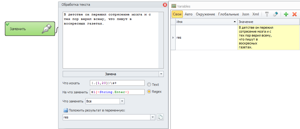

Спасибо! Работает отлично, но почему-то подрезает конец текста (он просто пропадает).
Есть текст:
В детстве он пережил сотрясение мозга и с тех пор верил всему, что пишут в воскресных газетах.
Получается:
что пишут в
Почему-то съелось "
воскресных газетах."
