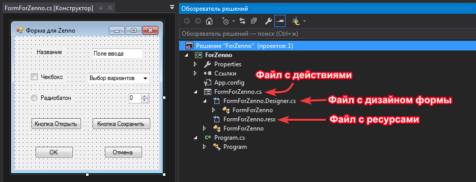

Итак, начинаем. Все формы в проектах VisualStudio записываются в три файла. В именах этих файлов содержится название формы.
Например: если форма называется FormForZenno, тогда в файле FormForZenno.cs будет код действий для этой формы при загрузке формы, нажатии на кнопки, выборе значений элементов и т.п., в файле FormForZenno.Designer.cs содержится код дизайна формы (все ее элементы и компоненты) и в файле FormForZenno.resx содержатся все значения для дизайна формы. Вот эти файлы и нужны для работы, скопируем их содержимое в переменные проекта ZennoPoster.
Перенесем код из этих файлов в строковые переменные проекта Zennoposter.
В переменной strCodeActions будет код действий из файла FormForZenno.cs
В переменной strFormDesign будет код дизайна формы из файла FormForZenno.Designer.cs
В переменной strRESX будет код с ресурсами из файла FormForZenno.resx

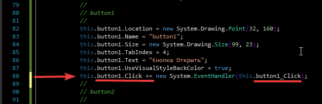

В цикле перебора значений для каждого параметра компонента определяем, есть ли у него действия на клик или значения в файле с ресурсами.
Действия при клике выглядят так
