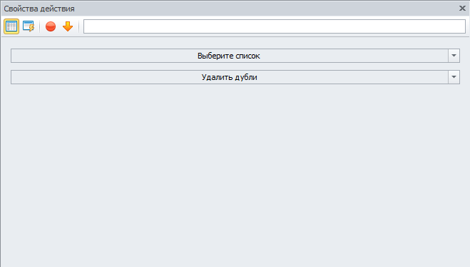

Добавляете результат в список, далее экшен Операции над списком, выбираете нужный список. После выгружаете список в файл.
Dmitriy Ka
03.05.2016
733
485
Мне не нужен один файл! мне нежно 16 файлов с разбивкой по группам, с удалением пересечений ID пользователей во всех файлах
