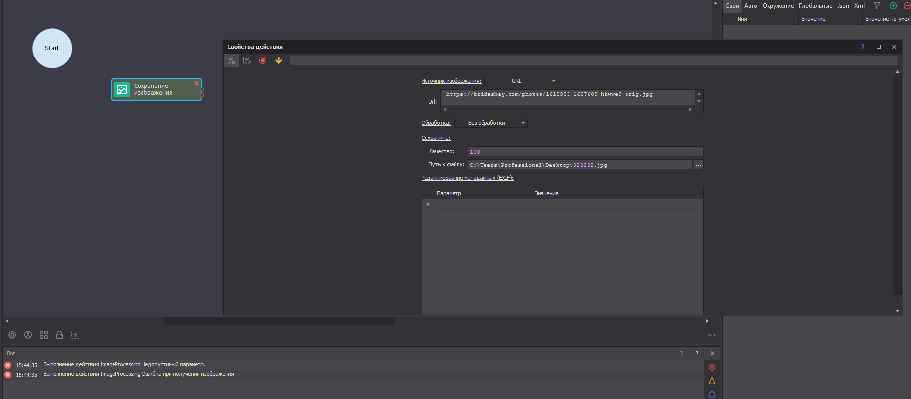

Все вчера работало, сегодня уже нет. В чем ошибка? Ссылка на фото через браузер открывается без проблем

Где то ошибка в логике шаблона или глюк зенки?

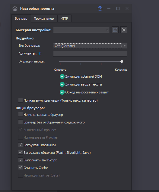

Попробуйте перезагрузить ПМ.

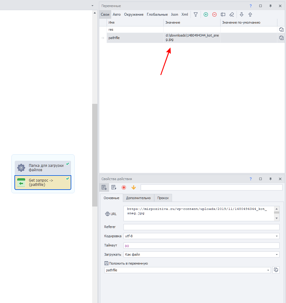

Если не поможет, то попробуйте так пока сохранять:

Проблема только у меня или что? Какие то версии работают? Использовать способ что выже это костыль который очень заморочено внедрять в мой проект.

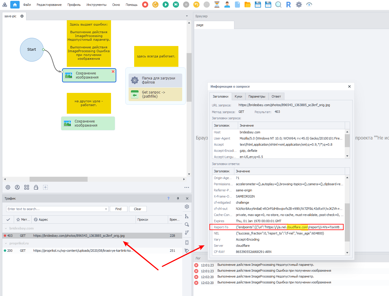

Попробуйте эту ссылку https://bridesbay.com/photos/896543_1363885_sc2knf_orig.jpg
К примеру с другого ресурса Картинка обрабатывается.
На этом урле у меня тоже выбило такую же ошибку.
Думаю, что мешает CF, каким-то особым образом настроенный на сайте.

Get-запрос сохранил с этого урла как ни в чем не бывало. :-)
Переделайте пока на Get-запрос.
