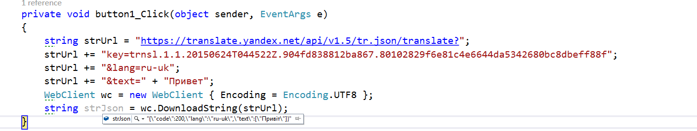

            string strUrl = "https://translate.yandex.net/api/v1.5/tr.json/translate?";
            strUrl += "key=trnsl.1.1.20150624T044522Z.904fd838812ba867.80102829f6e81c4e6644da5342680bc8dbeff88f";
            strUrl += "&lang=ru-uk";
            strUrl += "&text=" + "Привет";
            WebClient wc = new WebClient { Encoding = Encoding.UTF8 };
            string strJson = wc.DownloadString(strUrl);

Для данных вещей должен быть безлимитный ключ
aluminoter
11.02.2015
254
40
С ключем все впорядке, причем ключ на 1 млн. символов в день, и легко обойти это ограничение. Заводишь три четыире аккаунта на yandex и берешь ключи, а потом Split и все.
Дело не в ключах либо в чем то, через webclien работает все как часы, а вот через get запрос херня какая-то приходит в ответе.

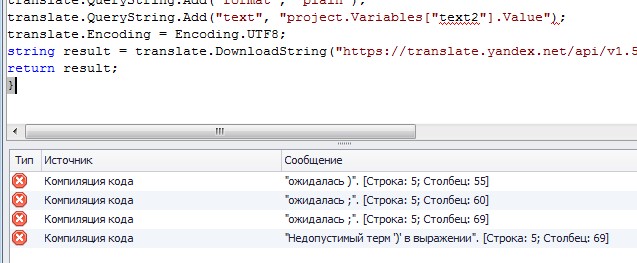

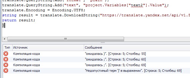

Я так понимаю, что в данном случае - translate.QueryString.Add("text", "project.Variables["Text"].Value"); - Text это название переменной?
У меня переменная называется text2 и соответственно строка выглядит так - translate.QueryString.Add("text", "project.Variables["text2"].Value");
При попытке запустить появляются ошибки:
Что я делаю не так?
aluminoter
11.02.2015
254
40
"" - кавычки лишние.
Что я делаю не так?
translate.QueryString.Add("text", project.Variables["text2"].Value);
