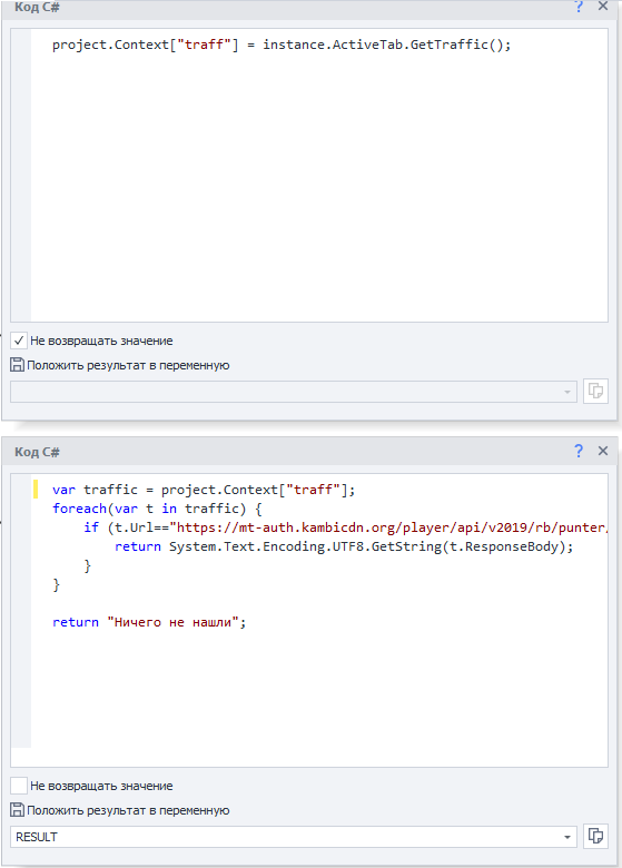

Так РАБОТАЕТ:
instance.UseTrafficMonitoring = true;
var traffic = instance.ActiveTab.GetTraffic();
foreach(var t in traffic) {
    if (t.Url=="https://mt-auth.kambicdn.org/player/api/v2019/rb/punter/login.json?market=MT&lang=en_GB&channel_id=1&client_id=2&settings=true") {
        return System.Text.Encoding.UTF8.GetString(t.ResponseBody);
return "Ничего не нашли";

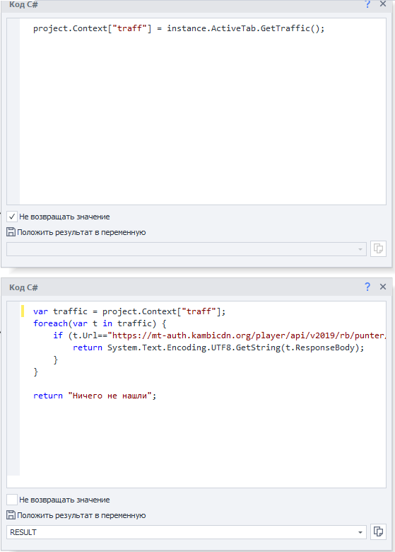

Вот так НЕ РАБОТАЕТ:
project.Context["traff"] = instance.ActiveTab.GetTraffic();
var traffic = project.Context["traff"];
Выдает ошибку в логе: Выполнение действия CSharp OwnCode: . Ссылка на объект не указывает на экземпляр объекта

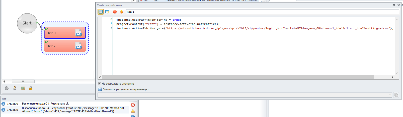

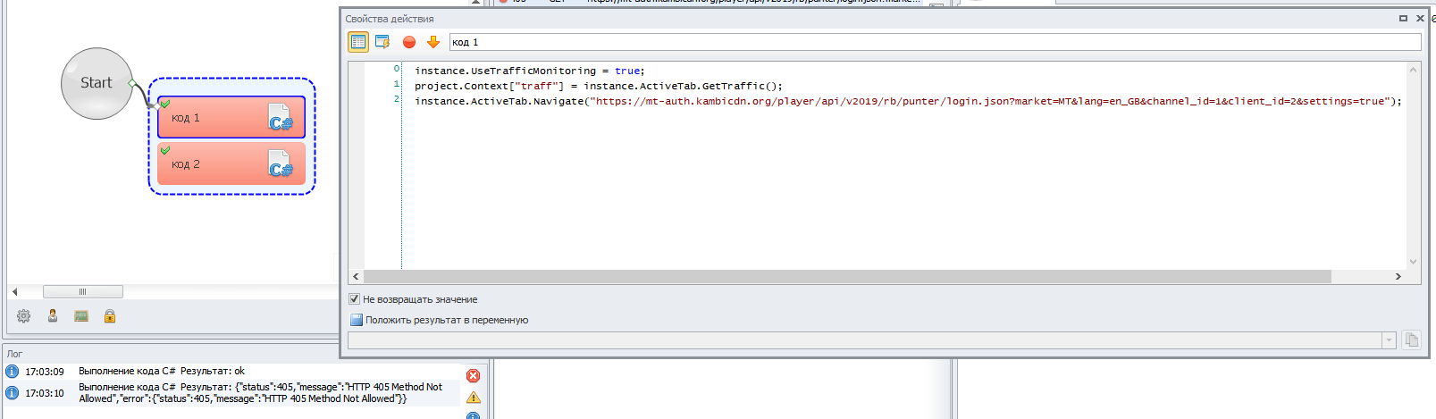

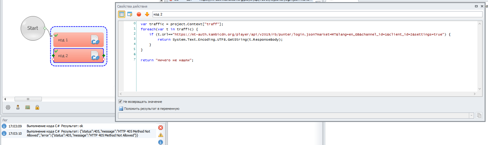

Вот так будет работать (строчка instance.UseTrafficMonitoring = true нужна в любом случае).

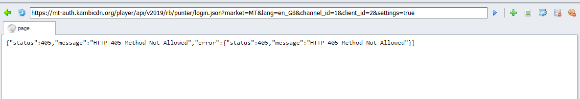

Выручайте как выдернуть post! )
BAZAg
08.11.2015
1 908
2 658
Уточните что Вы делаете, что получаете, что хотите получить?
Куда мне зайти, куда кликнуть чтобы увидеть нужный запрос чтобы попытаться его поймать?
