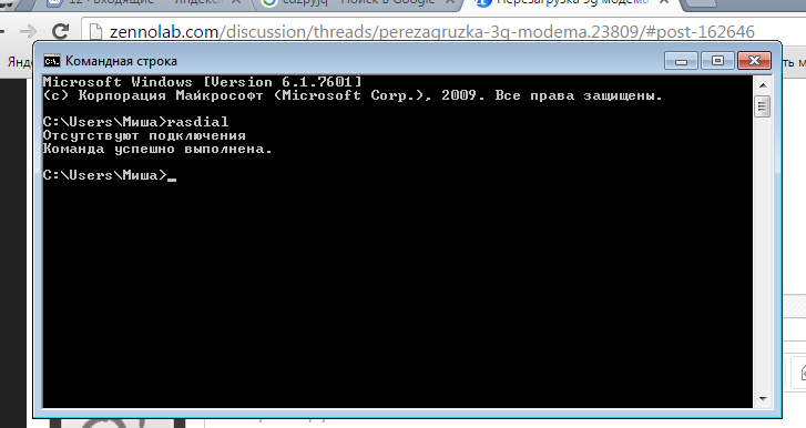

Нагуглил rasdial Подключение /disconect, пишет в командной строке что подключения не обнаружены.

Ничего не получается( Он вообще не видит соединение..

Работает через devcon.
Вот пример строки батника для отлючения модема:
c:\reload\devcon.exe disable USB\VID_12D1*
Вместо USB\VID_12D1 вставляете ID своего модема.

Не получается(все тоже самое). Что нужно сделать с devcon?

столкнулся с этой же проблемой...
3g модем zte mf710 от tele2
как решить проблему?
кто сталкивался
Переназовите соединение из "Название соединения" в "НазваниеСоединения" (чтобы было без пробелов)
Start.bat rasdial "НазваниеCоединения"
Stop.bat rasdial "НазваниеCоединения" /DISCONNECT

Эти команды не помогают...
Помогло смена 3G модема)))
