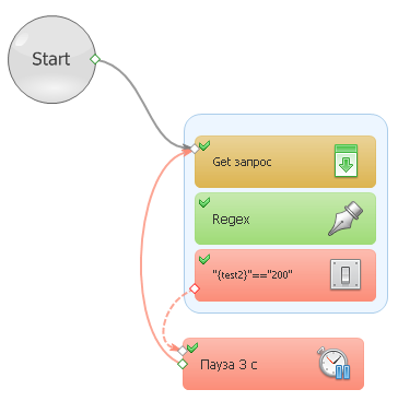

Выкрутился другим способом. Может кому будет полезно.
Создал из 4 кубиков проверку на валид прокси. Запихнул в отдельный проект. А в рабочем проекте создал кубик проект в проекте чем собственно и сделал без С# кода одним кубиком то что требовалось - проверку прокси на валид.
Гет запрос отправляю на сюда http://api.ipify.org Они пока вроде не ругаются за частые запросы) Но его можно заменить на любой другой домен.
48084
В рзультате если успешно - значит прокси валид и идет дальше выполнение в родительском проекте. Если не валид то идут повторные проверки с паузой 3 сек пока не станет валид.
Если у кого то не так как у меня критично чтобы прокси стал валид либо продолжения не было то можно ставить проверку на количество невалидных попыток и при достижении количества отправлять на завершение или замену прокси или что еще.
